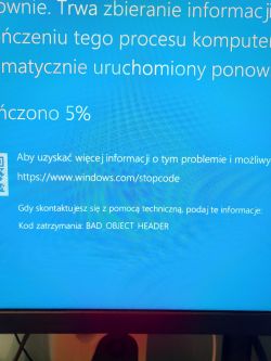

    Tak jak w temacie podczas podłączenia komputera do internetu komputer przestaje poprawnie funkcjonować na przykład Google Chrome przestaję się włączać wyszukiwanie poprzez klawisz Windowsa również przestaje działać. Foldery albo zdjęcia włączają się bez problemu. Jednak prawie żadna aplikację nie jest w stanie się uruchomić. Dodatkowo menadżer zadań nie pozwala zakończyć zadania żadnej aplikacji i sam po chwili się zawiesza. Poza tym po kablu idzie internet i nigdy z nim nie było problemu a teraz wyświetla się informacja "trwa identyfikowanie sieci". Po podłączeniu karty sieciowej zewnętrznej łączy się do mojego WiFi i pokazuje "połączono, brak internetu" chociaż korzystam z WiFi bez problemu na telefonie.
    Cały problem pojawił się wczoraj podczas grania w World of Tanks i przeglądania internetu w tamtym momencie pojawił się bluescreen.
    Po podłączeniu komputera do internetu, komputer świruje.
    Z początku myślałem, że jest to problem natury technicznej mojego komputera i że któryś z podzespołów się zepsuł, jednak po przetestowaniu mojego komputera na Linuxie (wszystko zaczęło działać poprawnie na Linuxie) i przez przypadek udało mi się odkryć, że po odłączeniu internetu całość wraca do normy (na Windowsie).
    Dodam jeszcze że mój procesor ryzem 7 2700 ostatnio cały czas pracuje na 100% nawet na pulpicie. Jakiś czas temu podkręcałem go jednak nawet po przywróceniu do ustawień fabrycznych nadal tak pracuje.

    Poza tym gdy przechodziłem w tryb awaryjny i zanim komputer się zrestartował to tak błąd wyskoczył Po podłączeniu komputera do internetu, komputer świruje.
    Po zrobieniu naprawy i zrestartowaniu komputera nadal internet i reszta nie działa.
