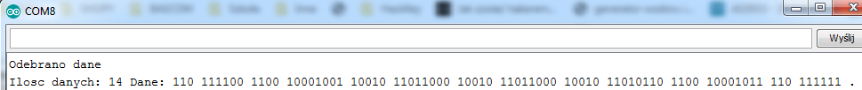

    Mam następujący problem: mam zmienną dwubajtową. Rozbijam ją na dwie zmienne bajtowe:
    Kod: C / C++
    Zaloguj się, aby zobaczyć kod
    Jednak powstaje problem, gdy zmienna tab[1] = 11111111 00001111
    Zera automatycznie są usuwane.
    W późniejszym łączeniu bajtów z liczby 11111111 00001111 robi mi się 1111 11111111.
    Jak temu zaradzić?

    00001111 === 1111, na twoim miejscu sprawdziłbym czy przesuwasz o 8 a nie np o 4, lub nie pomyliłeś LO z HI. Możliwe też, że te liczby zamieniasz na string - co bez %08d powoduje że te zera nie są dopisywane do stringa, a łączenie ciągów znaków powoduje w/w efekt.
    Powinieneś dać cały kod.
    Zdaje mi się że gdy do bajtu przypiszemy wartość 00001111, kompilator automatycznie usuwa 0 bo nie wpływają one na wynik.
    Jednak w połączeniu z poprzednim bajtem robią już dosyć sporą róznicę. Nie wiem tylko jak to opanować.
    W moim kodzie tab[1] = 110 01000000
    Dane, które otrzymuje 110 1000000

    Kompilator nic nie usuwa, chyba że masz typ o zmiennej liczbie bitów. Powinieneś podać przykład który ci nie działa. Musisz podać jaki typ ma twoja tablica, oraz jak łączysz te bajty.
    bajtów jeszcze nie łacze , wysylam je poprzez UART
    [C] Jak uniknąć usunięcia zer przy rozbijaniu zmiennej dwubajtowej?
    Drugi odebrany bajt powinien mieć dopłenienie zerami z lewej strony do pełnego bajtu. Tzn jesli = 1111 powinien = 00001111.
    #6 18442441

    kod jest ok, masz problem z funkcją wyślij. tekst który zapewne wysyłasz nie zawiera tych zer bo to nie bajty tylko reprezentacje tekstowe poszczególnych bitów.
