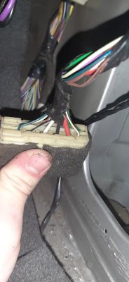

  • #14 18443630
    wojtek 531
    Poziom 8  
    No w każdym bądź razie wejście na bezpiecznik jest
    Sprawdzałem i jest tam prąd . Pytanie mam takie bo po lewej stronie od pasażera jest dziura I tam był oryginalnie montowany centralny zamek . Koło niego jest taka kostka. Czy wiecie może do którego kabla podlaczyc ten alarm ? Montaż centralnego zamka w Lanosie - jak podłączyć silowniki? Montaż centralnego zamka w Lanosie - jak podłączyć silowniki?
    Mi się wydaje że ten gruby czerwony
