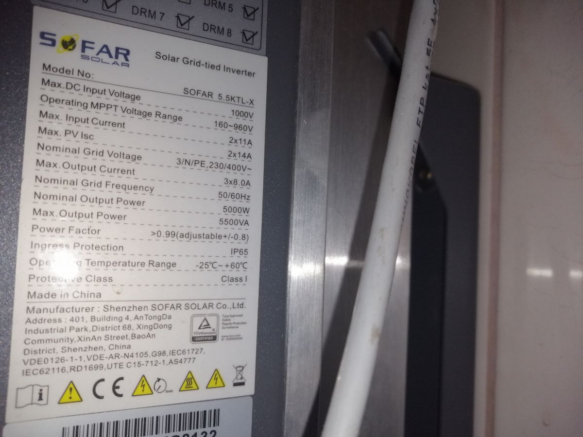

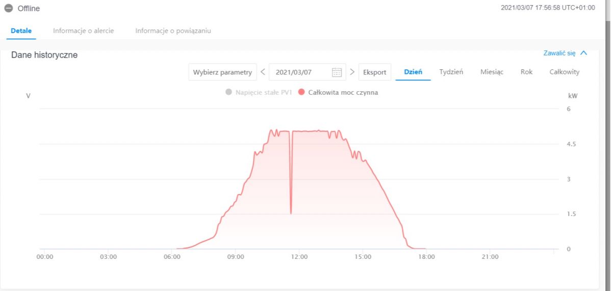

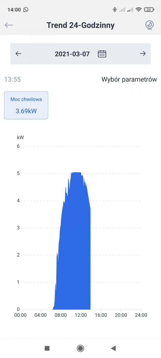

    Wie moze skąd pobrać aktualizację softu sofar Solar 5.5 mam 16 paneli na 2 stringi po 8 paneli na strong. 380 W panel moc 6080 kwp. Falownik odcina mi na 5060W. Inwerter Sofar Solar 5,5 Wi-Fi
  • #166
    slawo12311
    Level 19  
    Taki kupiłeś, on ma moc wyjściową 5000W

    Level 15  
    Mam obawy czy sam soft tu pomoże masz falownik 5000W i przycina do tej mocy niestety tak już falowniki mają

    Level 33  
    Mam jedną instal. z takim falownikiem i V 201, obcina na mocy 5,04 kW, w tym tygodniu zaktualizuję do v220

    Zadzwoniłem dzisiej do Sofar Solar Polska. Pani z serwisu posłała mi soft do sofara zrobiłem aktualizacje i mam teraz V2.20 a miałem V2.01. Wszystko działa więc operacja się udała.
