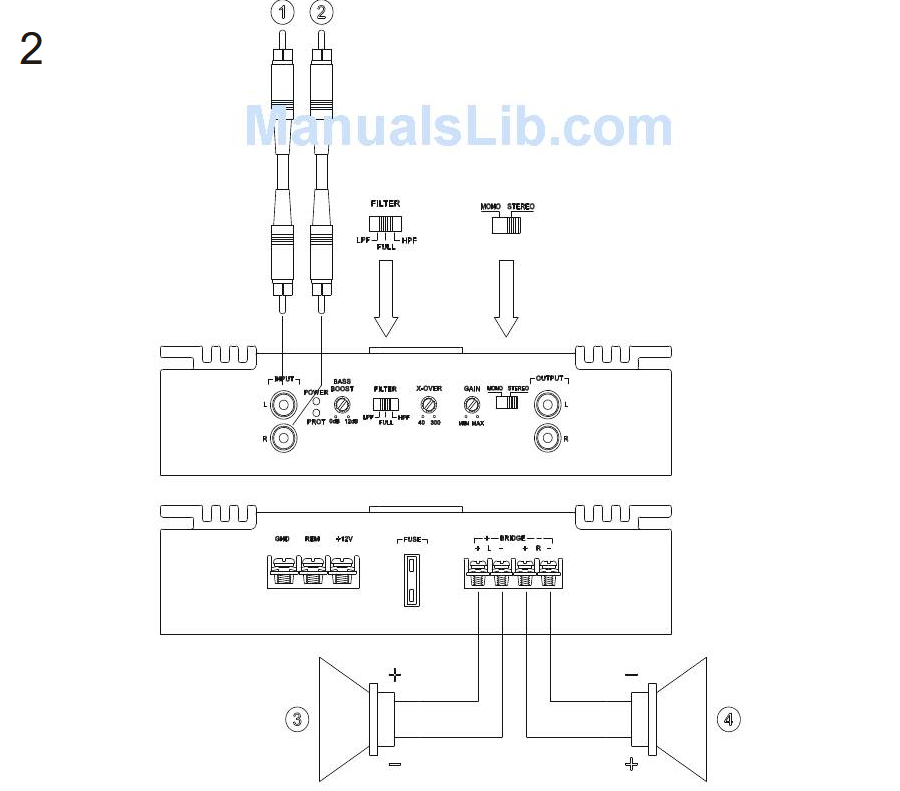

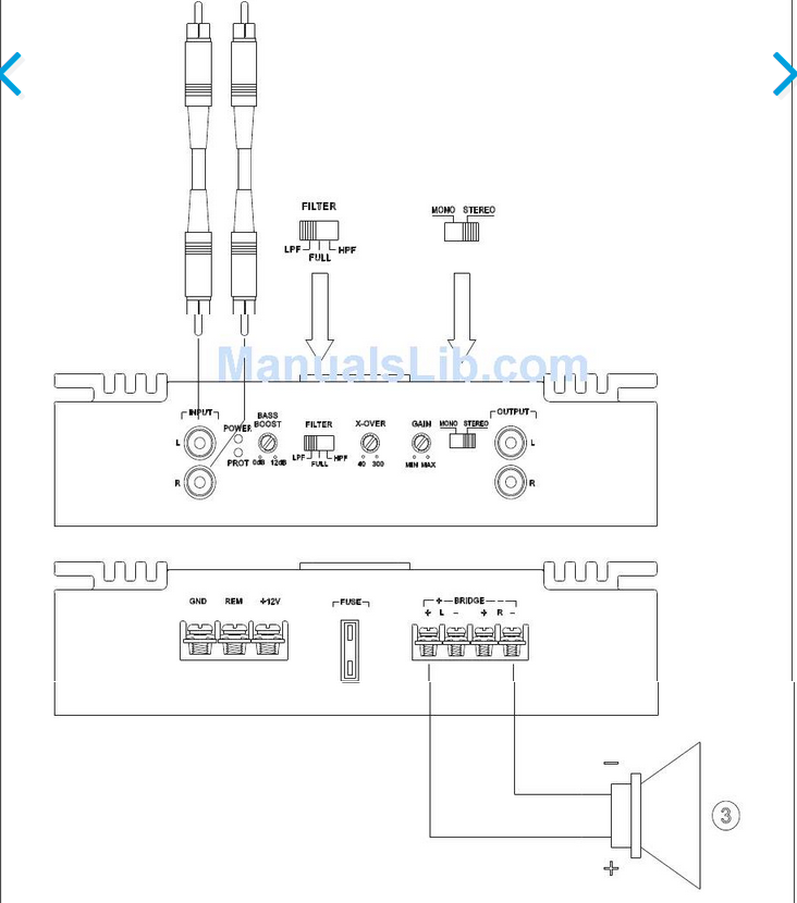

    Witam, posiadam auto Audi A3 8L 2002r, fabryczne radio 2 din Symphony II (dołączona przejściówka na 4 wyjścia RCA żeby można było podpiąć wzmiacz z tubą) + Tuba Magnat BS30 250rms + wzmacniacz Magnat 500w, w radiu w tej przejściówce mam 4 wyjście RCA dwa białe i dwa czarne, we wzmiaczniaczu też mam 4x rca, ale mam podłączone to jednym kablem który ma z jednej i z drugiej strony 2xrca czyli mam w radiu 2 rca zajęte a dwa rolne i we wzmacniaczu tak sam 2 rca zajęte i dwa wolne, czy tak jest dobrze czy może muszę jeszcze jednym kablem podłączyć żeby wszystkie wejścia RCA były zajęte? Jeśli tak to jaka będzie różnica i co mi to da? Słyszałem o jakimś mostkowaniu ale nie wiem czy to o to chodźi, prosiłbym o nakierowanie i wytłumaczenie mi tego, będę bardzo wdzięczny, Sory zapewne jest to banalne pytanie ale nie znam się na Car Audio.

    Na tym: Podpowiedź w podłączeniu RCA, nie wiem czy dobrze to robię
    Czy na tym: Podpowiedź w podłączeniu RCA, nie wiem czy dobrze to robię

    Pierwsze podłączenie używasz jak masz 2 głośniki, albo przykładowo zestaw na przód. A drugi schemat dotyczy podłączenia subwoofera.
