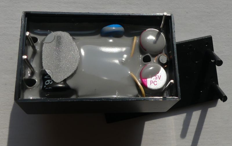

    W materiale znajdziecie kilka spostrzeżeń o module zasilacza impulsowego AC 100-240V do DC 5V 0.6A 3W HLK-PM01. Temat umieszczam w dziale Artykuły, chociaż bardziej pasowałby do działu np. "z notatnika elektronika", ale takiego działu brak ;) Moduł zasilacza kosztuje ~3.5$ i był mi potrzebny do modernizacji urządzenia z małą ilością miejsca wewnątrz obudowy, oraz brakiem możliwości zastosowania zasilacza beztransformatorowego. Przy tak niskiej cenie nie można oczekiwać jakości przetwornic AC/DC czy DC/DC np. amitec lub traco power, dlatego przed montażem przeprowadziłem kilka prób z modułem HLK-PM01.
    Producent w opisie produktu wspomina o spełnianiu wymagań UL, CE, przeprowadzonych testach bezpieczeństwa i EMC, na wyjściu napięcie ma posiadać niskie tętnienia, układ ma być wyposażony w zabezpieczenie przeciwzwarciowe i przeciążeniowe. Przetwornica ma zapewniać niskie straty i mały pobór prądu przy braku obciążenia.
    Wnętrze zalane jest silikonem, jest szansa że na wyjściu zastosowane są dobrej jakości kondensatory ( polimerowe? ) kondensator wejściowy ciężki do rozpoznania:

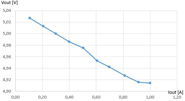

    Napięcie wyjściowe wystarczająco stabilne (5.027V-4.953V) w zakresie 0.1-0.6A prądu wyjściowego, sprawdzona możliwość chwilowego pobrania prądu do 1A:

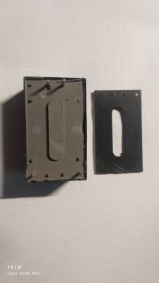

    Używam tego zasilacza w wersji 5V oraz 3V3. Zero problemów. Na ali są bardzo "podobne" kostki tych zasilaczy i tańsze - kiedyś kupiłem jeden na próbę i nie wytrzymał testu obciążeniowego.
