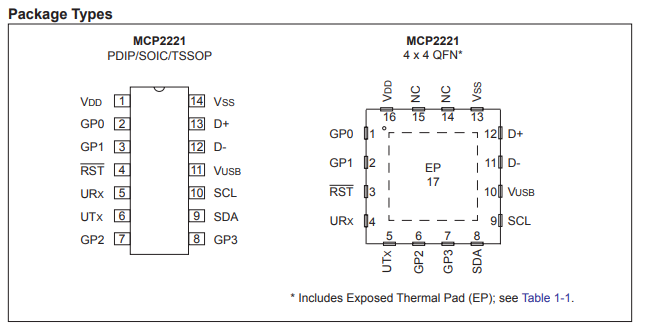

    MCP2221 występuje w różnych obudowach, od przyjaznego każdemu DIP8 (którego łatwo używa się z płytką stykową), przez SOIC aż po malutkie QFN (Quad Flat NoLeads package).
    Mini konwerter USB-UART i lutowanie QFN w warunkach domowych tanią lutownicą
    Obudowa QFN pokazana poniżej ma wymiary tylko 4mm x 4mm!
    Dokładne wymiary QFN są dostępne w nocie katalogowej MCP2221:

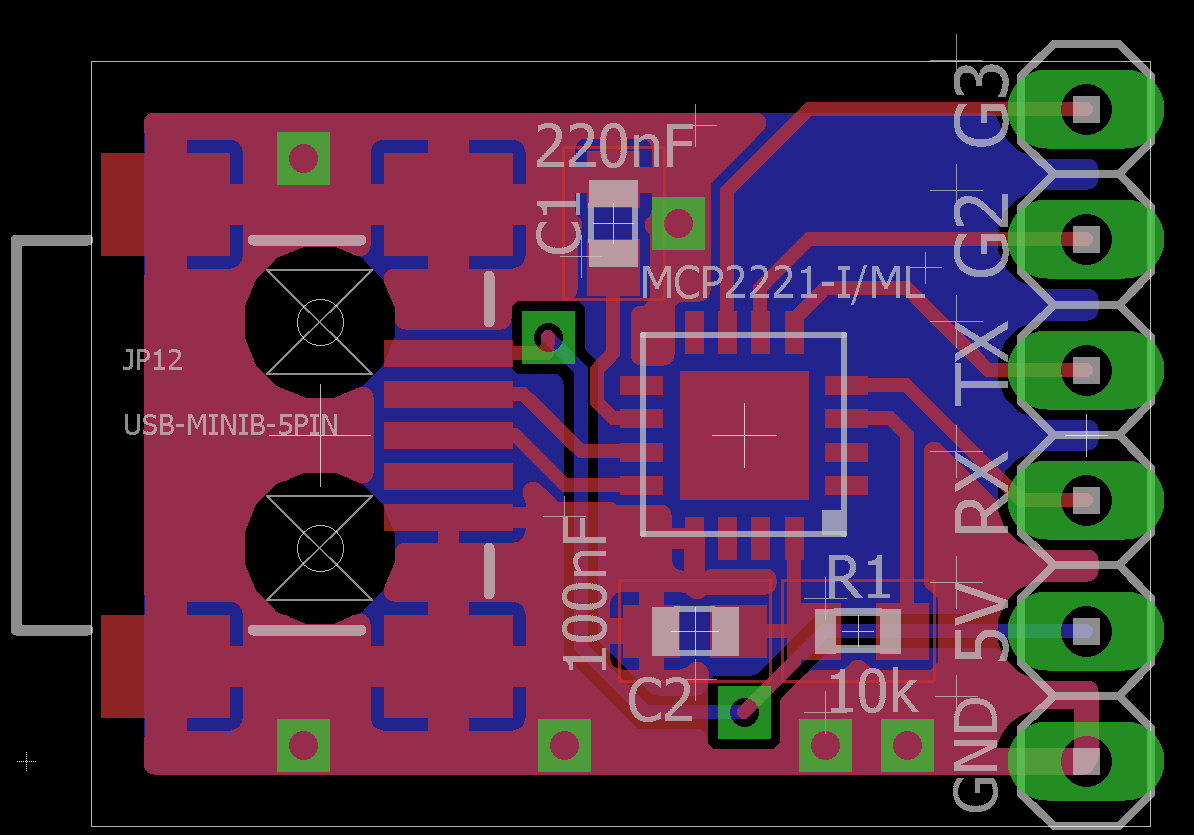

    Ostatecznie powstała taka płytka:
    Wymiary płytki:

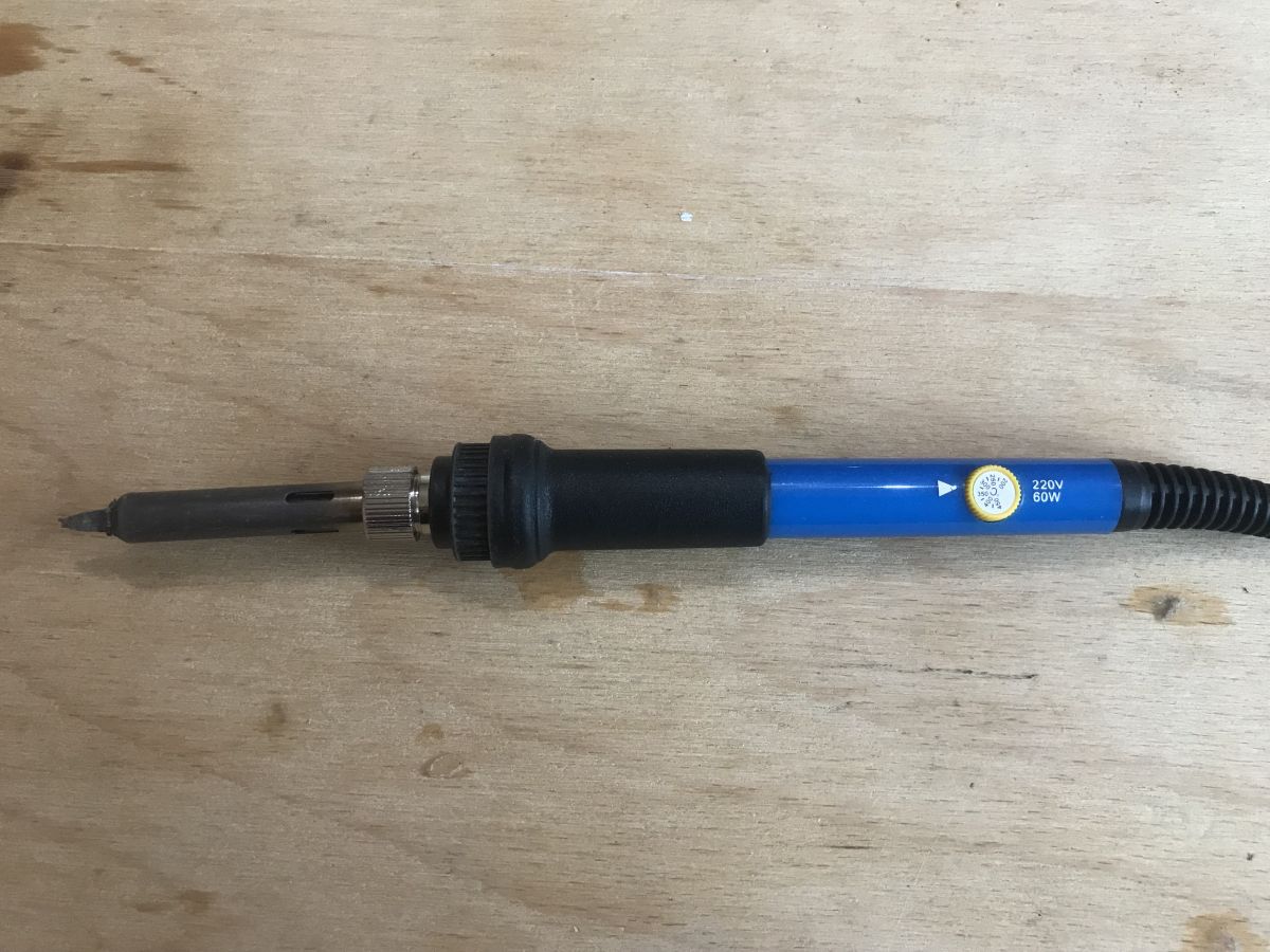

    Płytki z takimi drobnymi elementami SMD z reguły lutuje się z pomocą droższego sprzętu, np. stacji lutowniczej hot air, ale ja postanowiłem użyć jednej z tańszych lutownic z Aliexpress:
    Oferuje ona prostą regulację temperatury oraz łatwą możliwość wymiany końcówki. Końcówki do niej są łatwo dostępne i tanie. W tym przypadku też musiałem wymienić końcówkę bo stara była naprawdę bardzo mocno zużyta:
    Wybrałem prostą końcówkę, ponieważ uznałem że będzie ona miała większą powierzchnię kontaktu z płytką/pinami więc też skuteczniej będzie wymieniać z nimi ciepło.

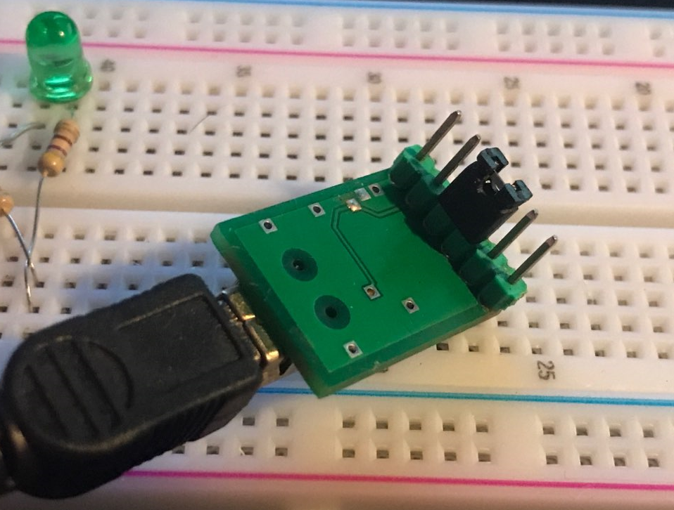

    Ostatecznie przylutowałem jeszcze oczywiście goldpiny, dla odmiany z zielonym plastikiem:
    Po zlutowaniu całości od razu wziąłem się za testowanie na płytce stykowej. Niestety co najmniej dwa piny musiałem poprawić. Wyszło to dopiero gdy zorientowałem się, że jedno GPIO nie ma kontaktu. Dlatego jeszcze też nie zmyłem topnika.

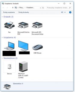

    Po podłączeniu do komputera konwerter jest widoczny w "Urządzenia i drukarki":
    Widoczny też jest w Menedżerze urządzeń:

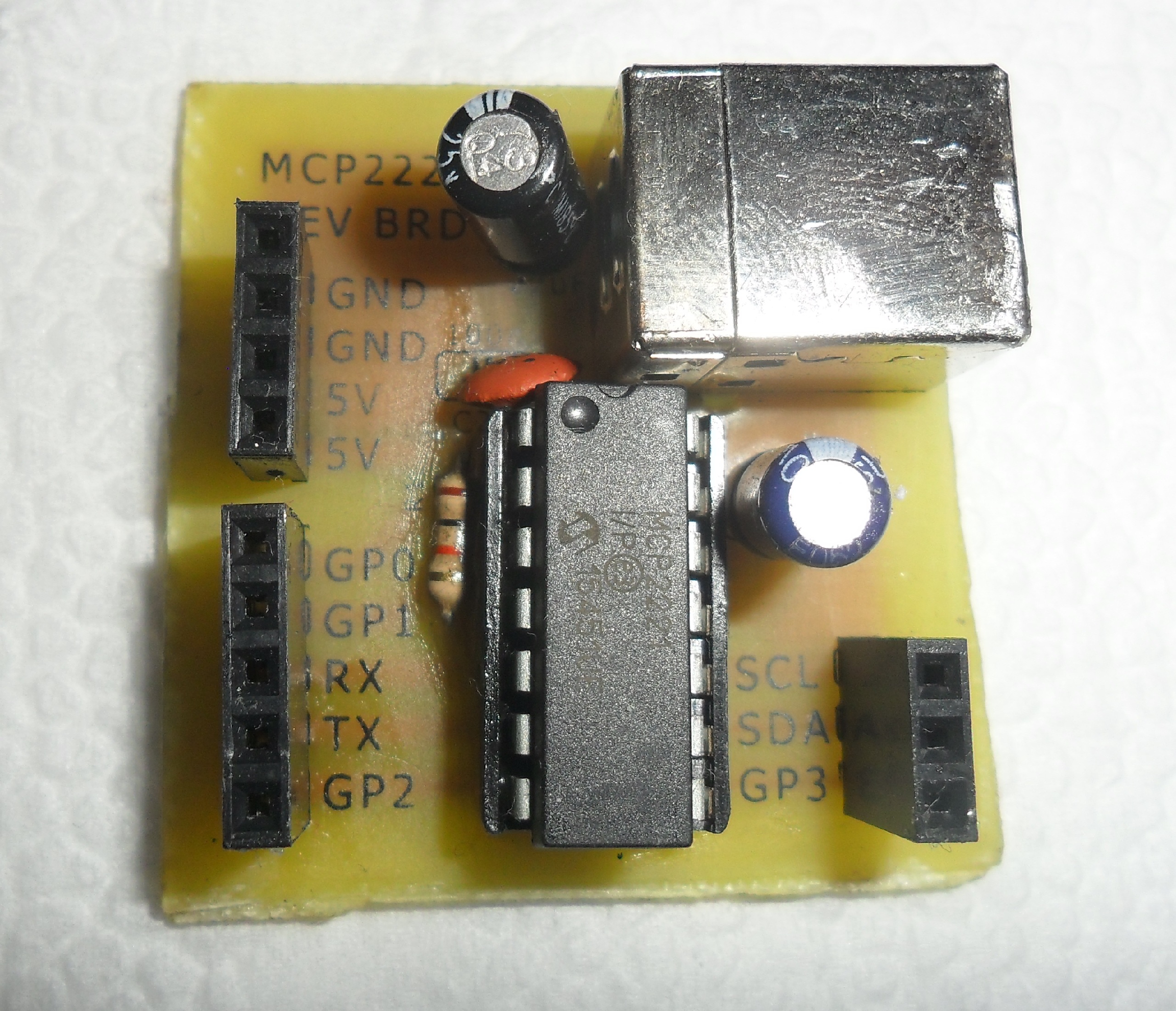

    Wersja z grudnia 2016:
    Wszystkie elementy przewlekane, w dużych obudowach. Dodatkowo jeden kondensator niezbyt zgodny z notą katalogową (ten elektrolit blisko układu scalonego). Płytka duża i nieporęczna, ale zrobiona metodą 'żelazkową'.
