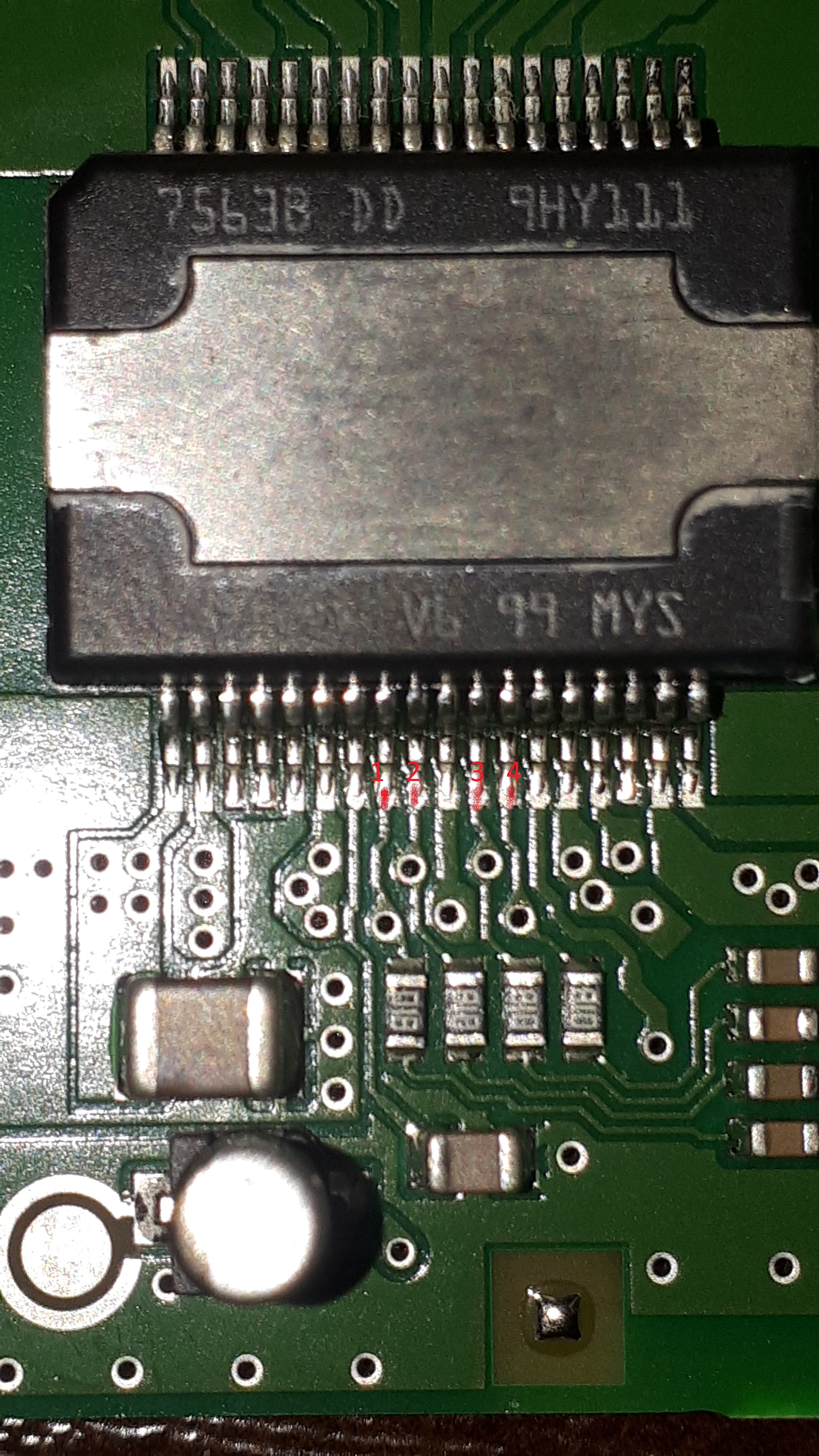

Witam wszystkich,

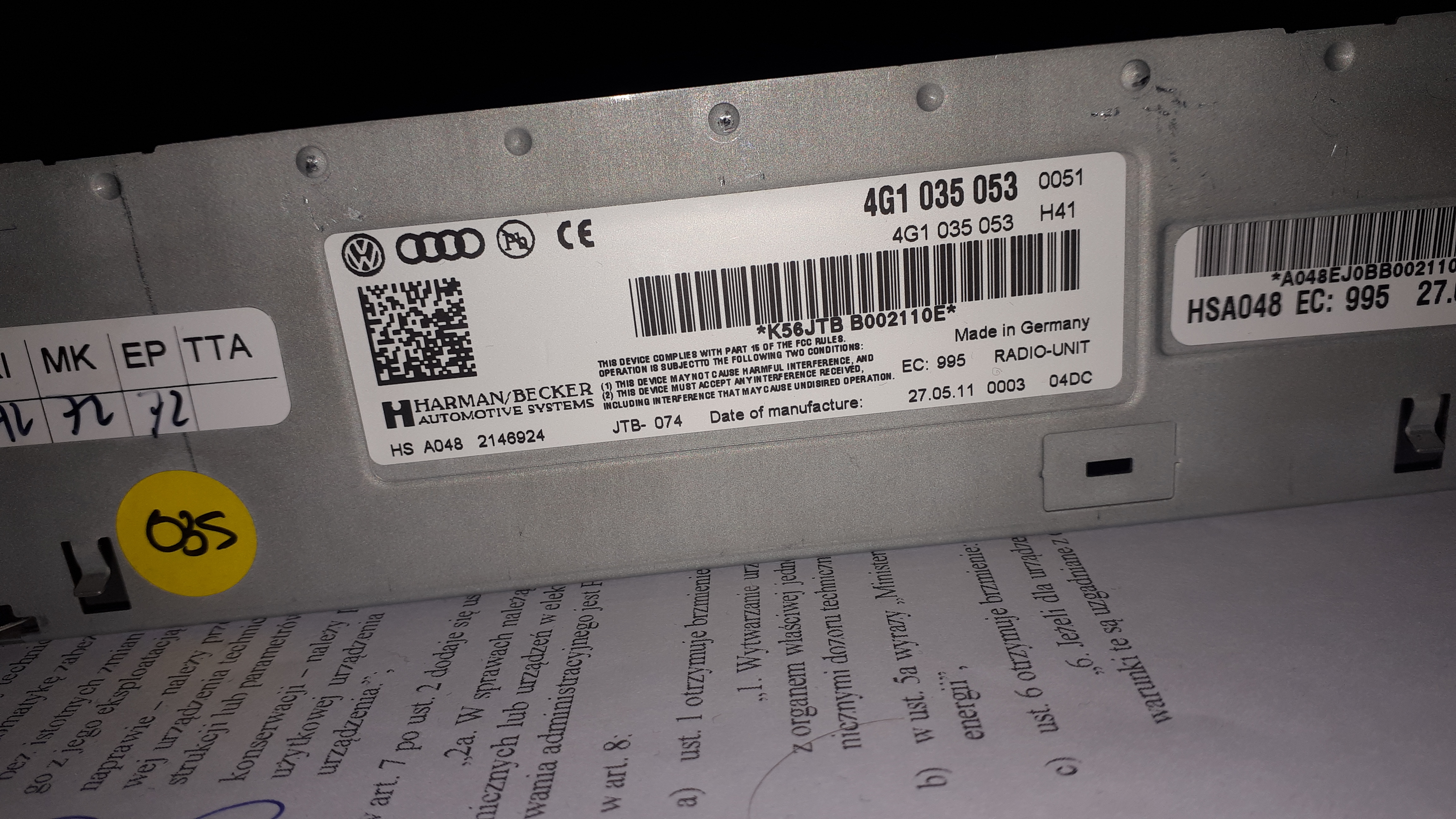

potrzeba pomoc w wyprowadzeniu wyjść RCA aby odmienić przykre brzmienie oryginalnego układu w autku A4 B8.
Na początku szczegóły:
1. Radio Fabryczne to Harman/Becker o nr 4G1 035 053,
2. Nawigacja jest MMI 3g High ( dwa sloty SD, slot na SIM, aux w podłokietniku, brak wyjścia na USB w schowku),
3. Komunikacja między tym co na desce a radiem - światłowód,
4. Scalak w radiu ma oznaczenie 7563B (jak dobrze mniemam to TDA7563B).

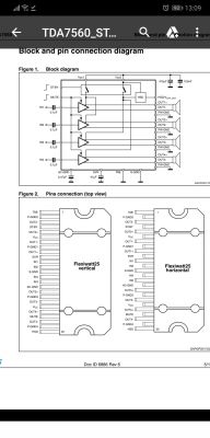

Radio mam rozebrane, zgodnie ze schematem końcówki, wiem które piny to sygnał wejściowy. W opisie dla tego typu (slug up) nie ma oznaczeń wejść odnośnie strony i czy to przód czy tył. Zakładam, że sygnał IN1 odpowiada za sygnał OUT1 itd dla pozostałych. Dlatego po sprawdzeniu sygnałów wyjściowych out 1..4 i sprawdzeniu ciągłości do wtyczek Iso, porównaniu z opisem dla radia, wyszło że piny wejściowe są jak niżej:
lewy przód- 29
lewy tył - 28
prawy tył - 26
prawy przód - 25

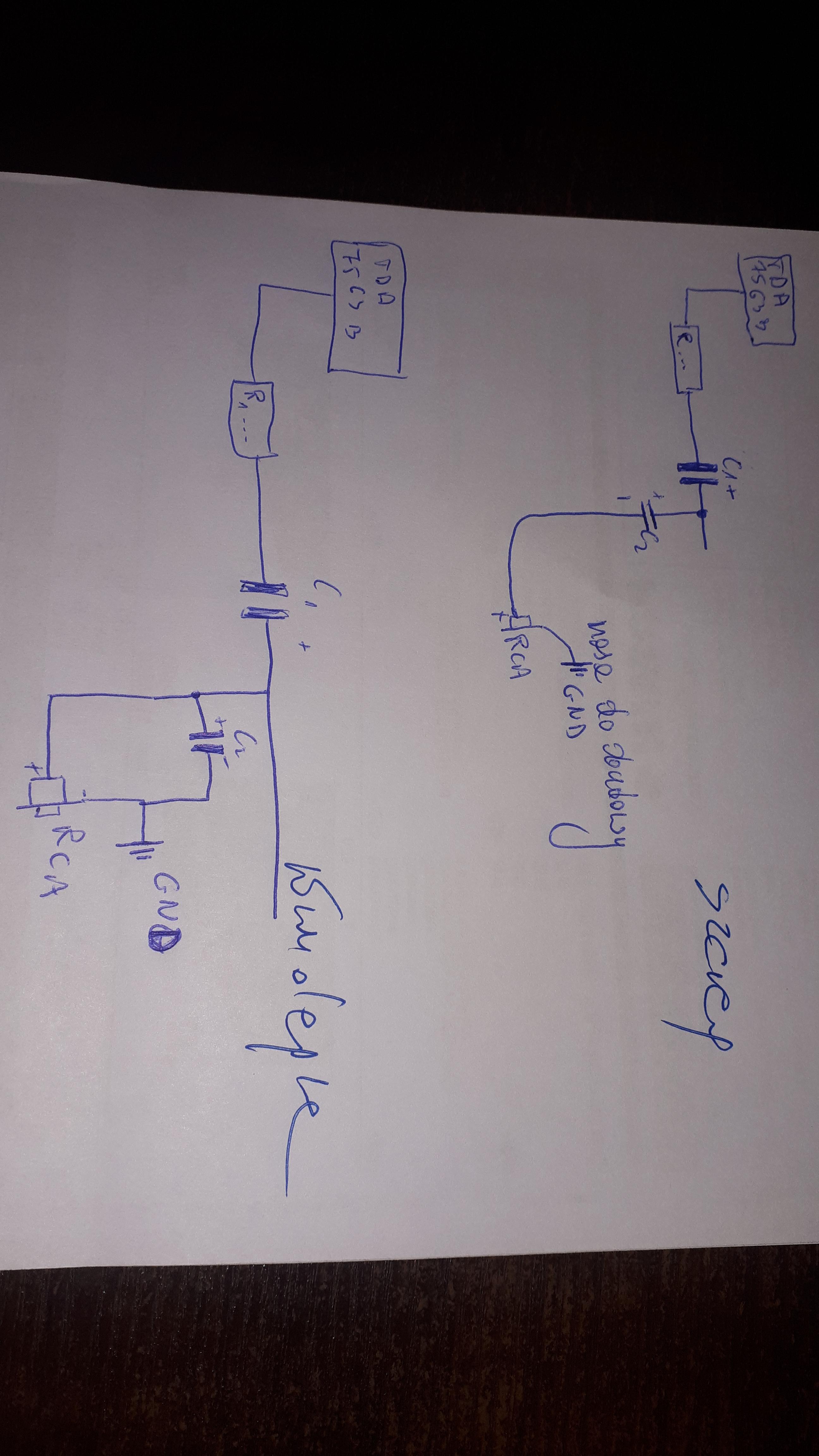

Pytania do Was:
1. Czy lutownica kolbowa 30W wystarczy na takie operacje?
2. Gdzie najlepiej się wlutować? Na scalaku jest radiator wiec jest mało miejsca. W razie potrzeby prześlę więcej zdjęć całości.
3. Jakich użyć użyć kondensatorów do podkradania sygnału? Zakładamy, że wyjście robimy na przód i tył. Dajemy je w szeregu czy równolegle? W którą stronę bieguny dodatni i ujemny?
4. Jaki przewód? zwykły, ekranowy? Czy wystarczy masa do obudowy? Jak uniknąć ewentualnych zakłóceń jeżeli występują?
5. Czy mam na coś jeszcze zwrócić uwagę?
zdjęcia i dane układu w załącznikach.
Schematu całego radia nie znalazłem.
Z góry dziękuje za pomoc i Pozdrawiam wszystkich.
