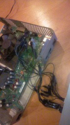

    Witam z pewnych względów właśnie skończyłem przedłużać kable zasilające napęd dvd w mojej konsoli xbox 360 o 18cm .
    Niestety po uruchomieniu konsola zatrzymuje się na ekranie startowym i nic się nie dzieje , po odłączeniu kabla który przedłużałem startuje normalnie więc to on jest winny . Pytanie co zrobiłem nie tak Panowie ? , wszystkie żyły sprawdziłem miernikiem na ciągłość obwodu i każda z nich jest okej.
    ps . szufladka napędu normalnie się otwiera i zamyka

    Opiszę jeszcze raz DOKŁADNIE CO I JAK PO KILKUDZIESIĘCIU PRÓBACH
    niecodzienny problem z konsolą Xbox 360 napęd dvd - Liteon DG-16D2S , do wczoraj wszystko działało tip-top aż do czasu gdy zabrałem się z pewnych względów na przedłużenie kabla sata oraz zasilającego napęd Dvd ( oba o 18 cm ) . Wczoraj po takiej modyfikacji konsola po uruchomieniu zatrzymywała się na logu startowym i wywalała E64 , po kilkunastu próbach dałem sobie spokój . Dzisiaj co dziwne za którymś razem odpaliła normalnie , po włożeniu kopii zapasowej gry konsola dała mi tylko możliwość otworzenia napędu dvd poprzez naciśnięcie przycisku A na padzie , natomiast po umieszczeniu oryginalnej płyty dvd z filmem w napędzie na stronie głównej pisze tylko " Dysk z różn. materiałami po naciśnięciu przycisku A na padzie -czarny ekran jednocześnie słysząc pracujący laser ( dałem się mu wykazać 15 min ,30 min nawet godzinę słychać jak "stuka" ) taki sam komunikat wyświetlała po umieszczeniu płyty instalacyjnej z windows 7 :) . Pytanie jak się za to zabrać ????? Firmware napędu dvd gdzieś uciekło ? dobrze myślę ? .Dodam że przedłużane kable sprawdzałem pod względem ciągłości obwodu jak i jakichkolwiek zwarć - wszystko OKej .
  • #4 18446592
    entermen
    Poziom 32  
    Masz foto tej przeróbki?
    W jaki sposób to zrobiłeś od strony technicznej?
    Nie mogłeś dobrać gotowego przewodu, fabrycznego?
  • #6 18446667
    incredibleee
    Poziom 6  
    tak obydwa były przedłużane na tzw "pająka" przyznaję się na szybko lecz wg multimetru wszystko jest okej
    mogłem dobrać fabryczny ale cierpiałem na brak zajęcia :D
    ze strony technicznej - na szybko na odpier..... ale wg mnie wszystko ok
    no chyba że wykorzystanie przewodów miedzianych z lampek choinkowych przeszkadza w połączeniu z przewodami oryginalnymi z xboxa

    #7 18448561
    Krzychu K.
    Chyba że kabel sygnałowy sata ma zakłócenia....zobacz czy na typowym kablu z pc sataII ruszy
  • #8 18448974
    incredibleee
    Poziom 6  
    faktycznie wina była na kablu sata który przedłużałem na oryginale śmiga :) dziękuję bardzo Ci za pomoc
