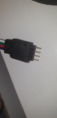

    Witam, mam pytanie, czy istnieje przejściówka albo jakiś adapter by podłączyć zwykły pasek led rgb podłączony pod fabryczny zasilacz i sterowany pilotem (ledy 5050 ucięte do 180 cm) mające wyjście 4 pin męskie do płyty głównej b450 Tomahawk max która posiada takie samo złacze, bym mógł zmieniać kolor ledów w programie Msi Mystic Light.
    Dodam, że mam zasilacz 600w Vero l2.
    zdjęcie wtyczki od paska led

    Tak. Są takie przejściówki chyba albo można samemu zrobic. Upewnij wieńczy płyta wytrzyma te 180cm paska led bo wyjście na płycie ma określony prąd dla paska. Jest to chyba 2A. Sprawdź to. Sprawdź moc dla paska i jaki prąd będzie pobierany.

    https://allegro.pl/oferta/konektor-zlaczka-rgb-4-piny-meska-zenska-wtyczka-7946388661
    ta płyta ma 2 złącza RGB-jedno u góry koło banków ram,drugie na dole płyty
    Mystic Light 3 zainstalowany
    tak u mnie wygląda podłaczenie diód RGB 5050 Jak podłączyć pasek LED 5050 do MSI B450 TOMAHAWK MAX? Jak podłączyć pasek LED 5050 do MSI B450 TOMAHAWK MAX? Jak podłączyć pasek LED 5050 do MSI B450 TOMAHAWK MAX?
    ja bym na twoim miejscu podzielił ten pasek na 2 części i podłączył do dwóch złączy osobno

    Właściwie to potrzebuje przejściówki która z obu stron ma wejście żeńskie więc taka nie będzie mi pasowac
