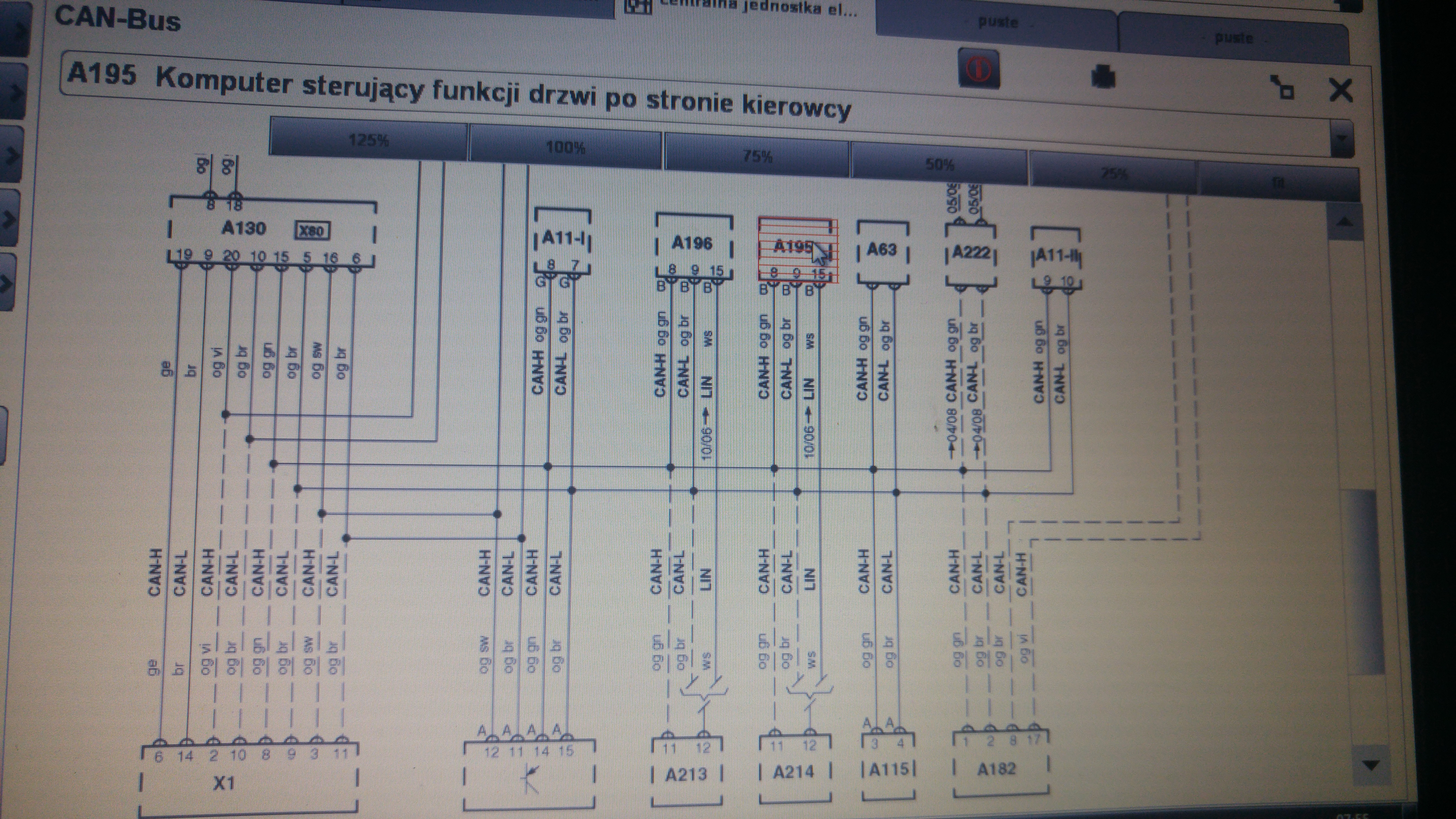

    Auto jak wyżej zanikły szyby i zamek przód (auto ma tylko z przodu szybki) .
    -- W kostkach czysto ,kable są ok.
    -- Tylne zamki chodzą.Klapa też.
    -- Odpinanie drzwi bez efektu dla drugiej strony.
    Ktos cos poradzi ?
    Dziękuję

    Ster lewy i prawy. Usterka nastąpiła nagle

    Napisałem , zasilanie i masa jest

    Nie chodzi , ma przywarty CAN do plusa , gdzieś w środku w kabinie. . Reszta podzespołów chodzi extra. Ma ktoś schemat gdzie leci CAN z drzwi przód? . Moduł komfort za schowkiem odpinałem ,bez zmian. Radio ??

    Ugnita wiazka
