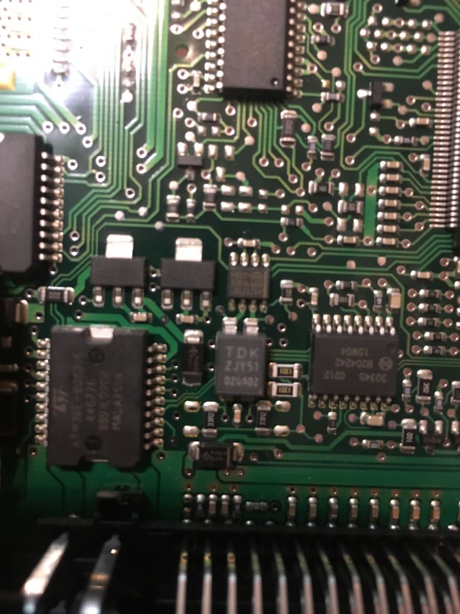

    Witam borykam sie z problemem can w golfie IV BFQ. Do tej pory sprawdzilem cala wiazke i wszedzie wszystko wydaje sie ok, poza sterownikiem silnika.
    Pin 39 i 40 to can H i L
    Pomiedzy pinami mam 65ohm opornosci, w rescie sieci ponad 1000.

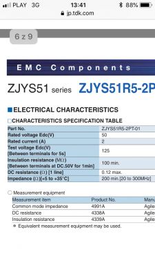

    Po rozebraniu sterownika znalazlem modul ktory bezposrednio laczy sie z w/w pinami tj tdk 2JY51 wg datasheeta jest to filtr can.
    Powiedzcie mi czy dobrze odczytuje z datasheeta ze powinien miec ponad 200 ohm opornosci pomiedzy 2 gornymi lub dolnymi nozkami?
    Pomiedzy lewa dolna a lewa gorna jest pelne przejscie tak samo po drugiej stronie.
    Dzieki za odpowiedzi i pozdrawiam

    Rezystancja to 0,12 R max a impedancja dotyczy sygnału zmiennego o częstotliwości 20-300MHz więc tłumaczysz sobie źle .
    Taki filtr pada bardzo rzadko najczęściej w wyniku zwarcia na magistrali i podania obcego napięcia . Do testów możesz go wyjąc i zastąpić odpowiednimi mostkami . Za to uszkodzeniu może uledz układ który jest do niego podłączony (driver can)

    W blokach pomiarowych w kanałach około 128 masz status komunikacji can z innymi modułami . Niestety te sygnały weryfikuje się oscyloskopem. Ja np miałem problem w Octavii 1fl z komunikacją z modułem haldex winnym okazał się filtr can w sterowniku haldex wylutowalem to i zastąpiłem dwoma mostkami z przewodów. Działa od 3 lat bez zarzutu. Zresztą poszukaj w moich tematach na elektrodzie.
