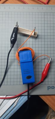

    Pożyczyłem cęgową sondę oscyloskopową CC-65A AC/DC Hantek na potrzeby realizacji materiału o korekcji współczynnika mocy, aby obserwować kształt zmian prądu na wejściach zasilaczy sieciowych. Zwykle korzystałem z urządzeń tego typu w cenie ~400$ i paśmie przenoszenia 300kHz a nawet 1MHz (np. Pintek/Rigol). Sonda prądowa CC-65A DC300V/AC240V jest znacznie tańsza ~50$ i jej pasmo sięga 20kHz. Przed wykorzystaniem tej sondy prądowej wykonałem kilka eksperymentów z jej użyciem.
    Cęgi posiadają dwa zakresy:
    1mV/10mA (zakres pomiarowy 10mA do 2A)
    1mV/100mA (zakres pomiarowy 100mA-65A)
    Dla prądów stałych na zakresie 1mV/10mA dokładność określona jest na +- (1.5% +- 5mA),
    dla zakresu 1mV/100mA w przedziale 0.1A-40A dokładność +- (2% +- 20mA), natomiast w przedziale 40A-65A +- (4% +- 0.3A).
    Dla prądów zmiennych dokładność zależy zarówno od prądu jak i częstotliwości i może wynosić 2/4/6% dla częstotliwości 2kHz/10KHz/20KHz, oraz 8% dla prądów >40A.
    Szczegóły na stronie producenta: http://www.hantek.com/en/productdetail_15_77.html
    Parametry nie są doskonałe, ale cena 10x mniejsza niż sond prądowych, na które zwykle trafiałem.
    Urządzenie zasilane jest baterią 9V (powinna wytrzymać 100 godzin pracy), przewód napięciowy zakończony jest końcówką BNC.
    Poza przełącznikiem zakresów i wyłącznikiem, mamy wskaźnik rozładowania baterii, oraz przycisk zerowania wskazania.

    Mimo kilku prób zerowania widoczne są zawyżone wskazania przyrządu. Można to zaakceptować, ponieważ sonda będzie wykorzystana głównie do określenia kształtu zmian wartości prądu na wejściu zasilacza sieciowego.
    Podłączamy oscyloskop tak aby mierzył spadek napięcia na rezystorze (ślad żółty) i napięcie na wyjściu sondy cęgowej (ślad niebieski), następnie modulujemy prąd z różnymi częstotliwościami. Przebieg napięcia na rezystorze potraktujemy jako punkt odniesienia.
    Oscyloskopowa sonda cęgowa CC-65 AC/DC Hantek Oscyloskopowa sonda cęgowa CC-65 AC/DC Hantek Oscyloskopowa sonda cęgowa CC-65 AC/DC Hantek Oscyloskopowa sonda cęgowa CC-65 AC/DC Hantek
    W zakresie 100Hz-10kHz odwzorowanie kształtu wygląda dobrze, dla 5kHz i 10KHz widać niewielkie przesunięcie fazowe.
    W deklarowanym zakresie częstotliwości kształt przebiegów wygląda dobrze:
    Sprawdzamy częstotliwości >20kHz i widać, że producent pozostawił odpowiedni zapas pasma, dla częstotliwości >50kHz spadek amplitudy:
    Po przeprowadzonych prostych próbach wykorzystałem cęgi do przygotowaniu materiału o korekcji PFC w zasilaczach impulsowych, kształt zmian prądu powinien być odwzorowany z wystarczającą dokładnością.

    Na potrzeby tego testu wystarczyłoby coś takiego:
    Pasmo zmierzone(!) od 3 Hz do 250 kHz (450 kHz).
    Pomiar metodą -3 dB
    Jako źródło sygnału pracuje generator, jako obciążenie rezystor mocy (pewnie ma jakąś indukcyjność, ale nie rozkminiałem tematu). Ponieważ prąd w obwodzie to tylko 30 mA, to spodziewane napięcie na wyjściu przekładnika wynosiło tylko 2 mVpp. Aby temu jakoś zaradzić nawinąłem 50 zwojów na przekładnik, więc spodziewane napięcie wyjściowe wynosiło już 100 mVpp :-D To też wprowadziło do obwodu dużą indukcyjność, która zapewne wpłynęła na wyniki, Tyle, że raczej na niekorzyść, i gdyby bardziej się przyłożyć do przygotowania testu, to wynik mógłby być jeszcze bardziej zaskakujący :-D
    Żółta krzywa to przebieg napięcia na rezystorze generatorze, niebieska to napięcie na wyjściu przekładnika.
    Poniżej 3 Hz na wyjściu jest prawie płasko ale szybko rośnie, przy 3 Hz jest już 70 mVpp (-3 dB), a przy 8 Hz pełne 100 mVpp
    Potem pomiędzy 10 Hz a 100 kHz jest cały czas 100 mVpp - całkowicie płaska charakterystyka.
    I dopiero przy 250 kHz mamy spadek o -3 dB
    EDYCJA:
    Po przemyśleniu uznałem, że pomiar przeprowadziłem całkiem źle. Oscyloskop nie mierzył napięcia na rezystorze, tylko na generatorze, więc ta cała cewka nawinięta na przekładniku musiała ogromnie wpływać na prąd - impedancja była imponująca :-)
    Dlatego przeprowadziłem doświadczenie ponownie, tym razem rzeczywiście mierząc napięcie na rezystorze, co powinno mi dać dużo lepszy obraz płynącego prądu. Przy niskich częstotliwościach zmiany były niewielkie, ale przy wyższych nie dało się nie zauważyć, że napięcie na rezystorze odkłada się dużo niższe. A to oznacza dużo niższy prąd rzeczywisty, niż zmierzone wcześniej 30 mA.
    Przy 470 kHz na rezystorze 274Ω było już tylko 8,2 Vpp, co przekłada się na prąd 30 mApp (zwracam uwagę na peak to peak, to 30 mA wspomniane wyżej to wartość max, czyli 60 mApp) 8,2 / 274 = 0,03
    Napięcie na przekładniku to 36 mVpp, podzielone przez 50 (ilość zwojów przewodu pomiarowego) = 0,72 mVpp
    0,72 * 0,03 A (przekładnia przekładnika) = 21,6 mApp
    Czyli dokładnie -3 dB prądu płynącego przez rezystor.
    Uważam, że jak na wynalazek za mniej niż 30 złotych, to daje radę :-D
