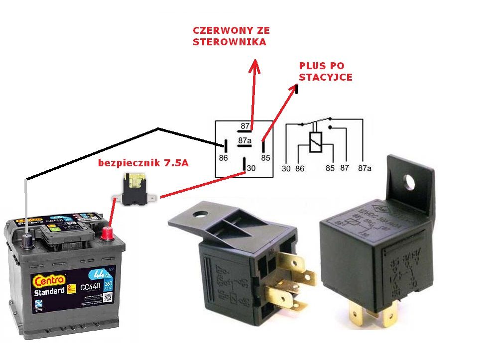

    Zrobiłem na przekaźniku. Dostałem od sprzedawcy gotowca (obrazek niżej) zrobiłem działa, ale nie rozumiem dlaczego.
    Po co np plus z akumulatora temu przekaźnikowi.
    Drugi obrazek może komuś się przyda, jakby stał przed podobnym problemem jak to mniej więcej wygląda.
