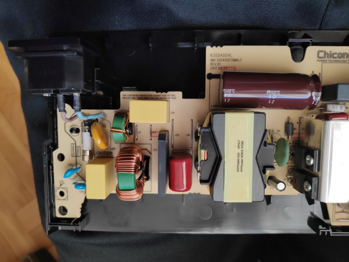

    Witam, czy ktoś tutaj mógłby doradzić albo zna się na klejach nieprzewodzących prądu ? Chodzi o to że konsola wydaje z tyłu zasilacza upierdliwy odgłos terkotania jakby coś w wiatrak wpadło ... Po rozmowach z jednym chłopem na forum na facebooku miał ten sam problem i pomogło podklejenie cewek klejem. Tylko pytanie teraz jaki użyć aby było dobrze ?

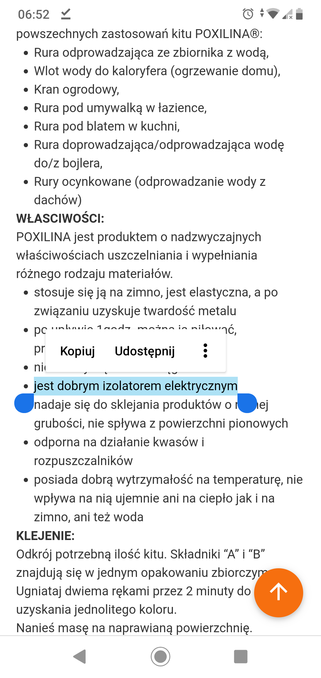

    Np. Poxilina

    Trochę bym się bał poxilina kleić :/

    apropos poxiliny i twoich obaw
    PS4 PRO - Klej nieprzewodzący prądu - terkoczące cewki

    Zaklejanie uzwojeń to tylko półśrodek. Problem leży w zimnych lutach. Wystarczy poprawić luty elementów to-220 na radiatorze i cewki i jest cisza jak makiem zasiał. Miałem ten sam problem, przelutowanie załatwiło temat. Dodatkowo poprawiłem jeszcze dla pewności kilka innych podejrzanych punktów, więc nie wiem który dokładnie był powodem zamieszania ale tak jak wspominałem - problem zniknął.
  • #7 20776385
    Atr3ju
    Masz może gdzieś na zdjęciu miejsce, które dokładnie przelutowałeś? Rozumiem, że to, co trzeba przelutować, jest tylko i wyłącznie w zasilaczu, a nie na płycie samej konsoli?
