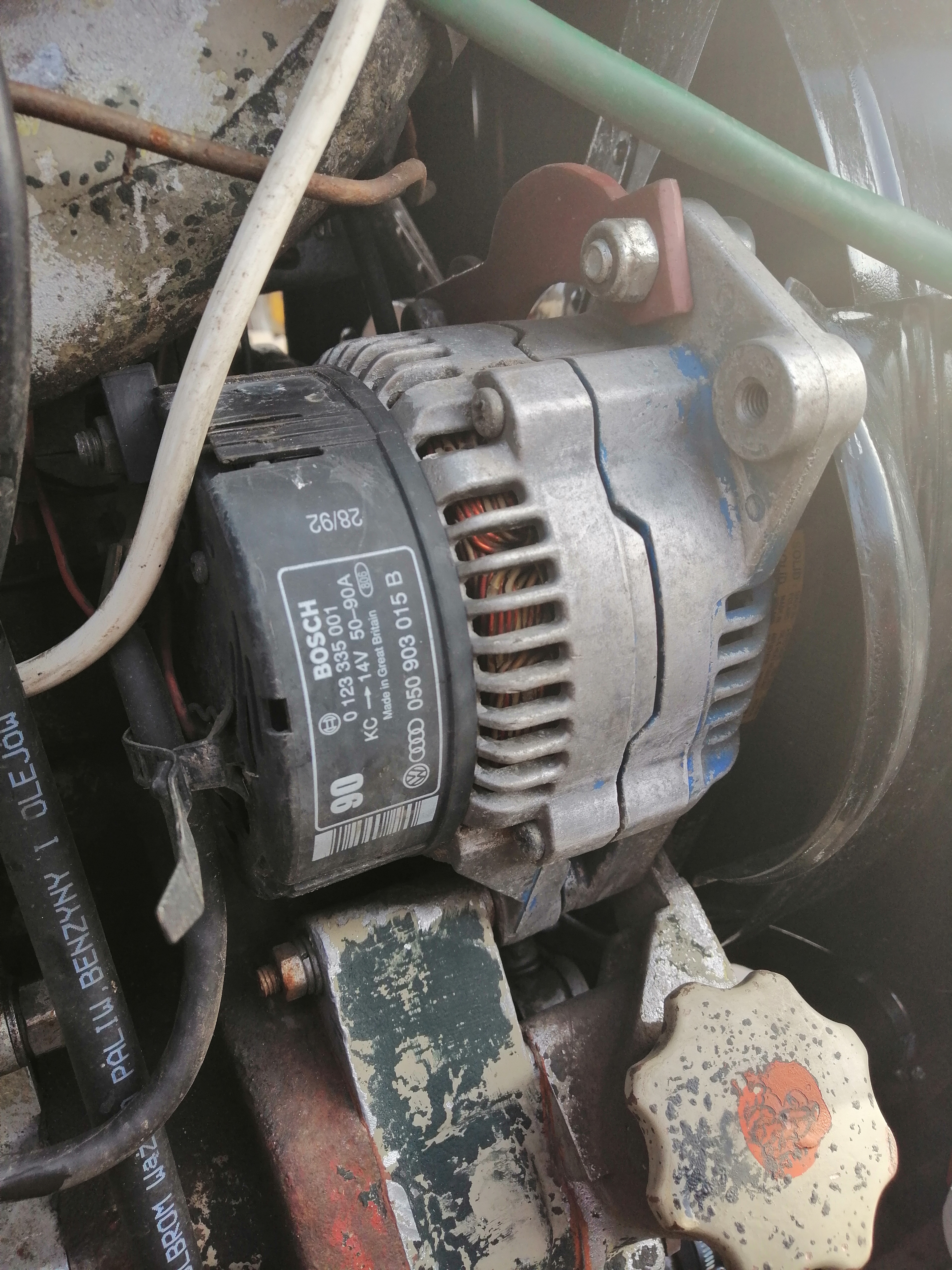

    Mam w ciagniku od paru lat założony alternator Boscha 90a i zauważyłem że stopniowo spadła jego wydajność, w ciagniku mam amperomierz i teraz ładuje ok 20a, a napięcie pod obciążeniem spada do 13 V, bez obciążenia 14.2V.
    Czyzby koncowka szczotek?

    Może pierścienie ślizgacza, może szczotki, może regulator. Zdemontuj regulator zespolony ze szczotkami i obejrzyj. A może banał - kontrolka ładowania się uszkodziła - spaliła, może nie łączy gdzieś i nie wzbudza się alternator.

    Kontrolka od wzbudzenia działa, tylko czasami muszę przegazowac żeby go wzbudzić, słaby styk może być jedynie w amperomierzu, bo resztę instalacji od alternatora wymieniałem na grubsze kable.
    Jak będę miał chwilę to go rozbiorę, kiedyś po odpaleniu amperomierz pokazywał 50a i stopniowo spadał.

    Nie sugeruj się tylko wskazaniami amperomierza, jak nowy akumulator lub dobrze naładowany to nie będzie pobierał dużego prądu przy ładowaniu. Przy sprawnym akumulatorze 12,3-12,5V (nie pracujący silnik) i napięciu w instalacji ok. 14,3-14.5 V nie "przepchnie" się przez niego 50A. Może ustrój pomiarowy w (chyba rosyjskim) ciągniku się trochę uszkodził od drgań.
    Dodam, że w swoim starym golfie w takim samym alternatorze wymieniałem ślizgacze uzwojenia wirnika i regulator, bo szczotki się skończyły i przy okazji łożyska.

    Ciągnik to Zetor 8045, z 1977r, amperomierz oryginalny jeszcze, możliwe że już ma dość, tym bardziej że podczas ładowania lubi sobie poskakać :D

    Podpada mi tylko złącze na amperomierzu bo po dokreceniu kabli można obrócić stykiem, kable od alternatora do amperomierza i od amperomierza do rozrusznika są nowe.
