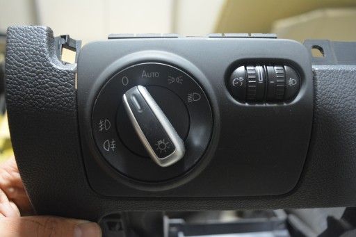

  • #5 18459024
    decybel91
    Przełącznik świateł ten okrągły w desce nowy typ?
  • #6 18459032
    Garfield12
    Poziom 5  
    Dokładnie taki jak na tym zdjęciu:
    VW Scirocco 2009r - Żarówka hb4 Żarnikowa - zanika
  • #7 18459082
    decybel91
    Wymontuj i sprawdź mała wtyczka czy duża? Możliwe że sterownik centralnej elektryki wykrywa nieprawidłowości w napięcia na lewą stronę i odcina.
