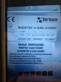

Jak sterować wentylatorem z obrazka? Jakie zabezpieczenia?

    przemiennik częstotliwości 4kW, zabezpieczenia ustawiasz w parametrach.
    Dane do ustawienia masz widzę podane na tabliczce.
