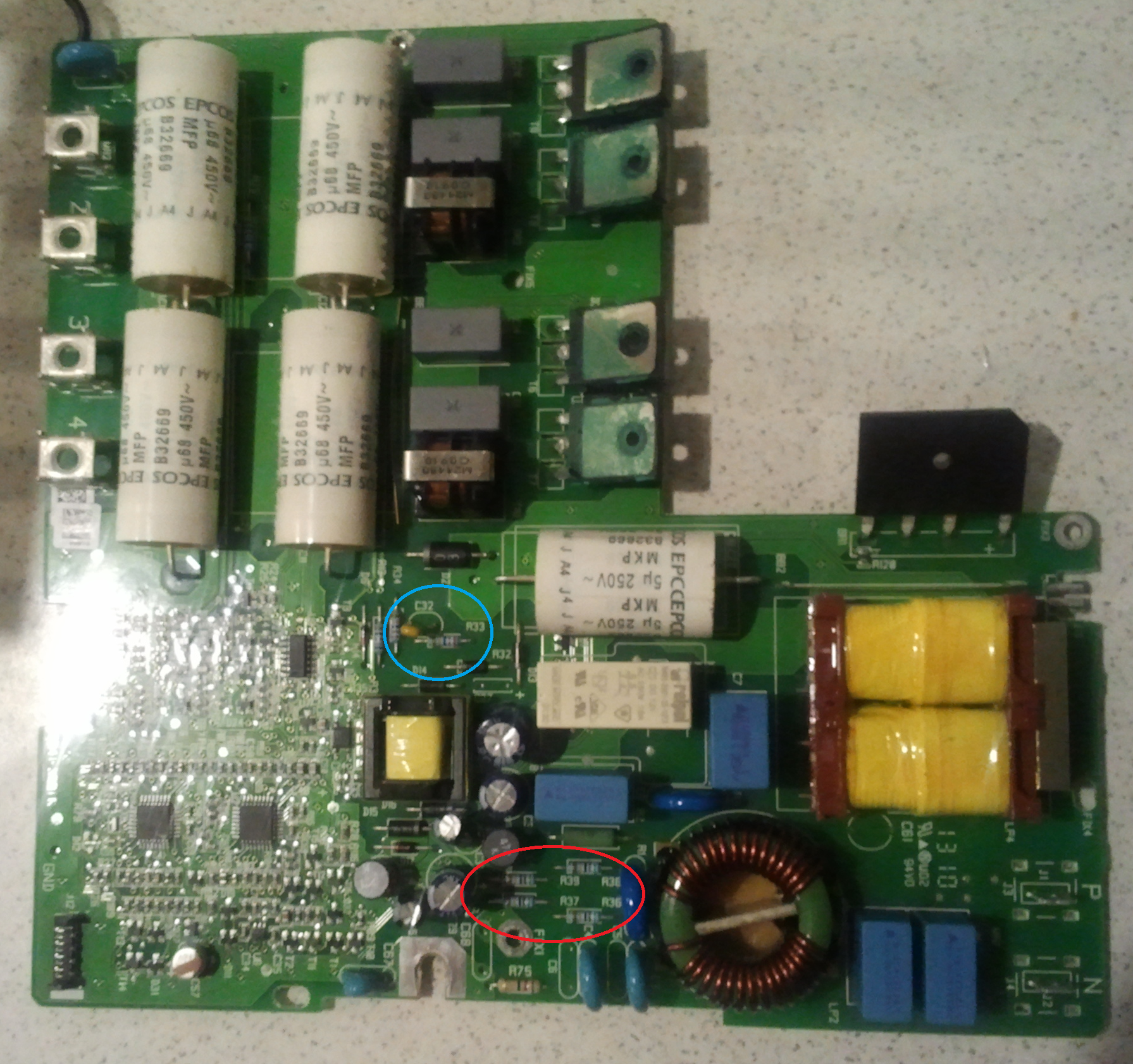

    Mam problem już z leciwą płytą indukcyjną Mastercook. Objaw jest klasyczny, czyli płyta nie włącza się, ale sama usterka jest bardziej osobliwa.
    Wymieniłem kondensatory foliowe, te filtrujące (na czerwono) jak i ten odpowiedzialny na tryb StandBy (na niebiesko).
    Mastercook IDE64SZ1 - Płyta indukcyjna nie uruchamia się
    Napięcie na wejściu przetwornicy wynosi około 120VDC, ale moduł wciąż nie reaguje. Dla testu zwiększyłem kondensator StandBy aby napięcie wzrosło do około 150VDC, ale efekt ten sam. Sama przetwornica FlyBack wydaje się działać ok, na wyjściu mam około 5V oraz 15V.
    Dla testu w drugim module (sprawnym) podłączyłem do zasilacza laboratoryjnego tor 5V za przetwornicą, lecz w takiej konfiguracji i on się nie uruchomił (zaznaczam, iż po tej operacji jest nadal sprawny). Zacząłem szukać dodatkowych obwodów i znalazłem takie:
    Na niebiesko jest dzielnik napięcia obniżający je około 100x, na czerwono dwa dzielniki podłączone do N i L za dławikiem common choke. Ten pierwszy najpewniej służy do detekcji napięcia zasilającego za mostkiem (bądź sprawdza kształt napięcia za mostkiem, co by sugerował kondensator równolegle z rezystorem w górnej części dzielnika napięcia i brak kondensatora za dzielnikiem), ten drugi sprawdza czy linia L nie jest zamieniona z N (tak przypuszczam).
    Niestety wartości napięć na obydwu dzielnikach są takie same w sprawnym jak i uszkodzonym module. Zakładam, iż sam wyświetlacz (moduł kontrolny) uruchamia się dopiero po uzyskaniu komunikacji z modułem mocy, w innym przypadku pozostaje bezczynny.
    Jednak tutaj pytanie, co jeszcze można sprawdzić? Napięcie 15V nie podpinałem razem z 5V bo posiadam tylko jednokanałowy zasilacz. Zakładam, iż to napięcie jest wykorzystywane tylko dla wentylatora i nie ma znaczenia.
  • #2 18585367
    Barthezz1976
    Poziom 19  
    Może padły CPU, jest to dość częsta usterka w tych modułach jak jest coś powazniejszego.
    Nie napisałeś czy kondensatory rzeczywiście straciły wartość poniżej 30% nominalnej, bo to jest taka granica dla tej płyty.
  • #3 18587220
    ADI-mistrzu
    Poziom 30  
    @michalprezes1 wstępnie widzę problem na linii komparatora:
    Tylko jeszcze nie wiem co on porównuje. Procesory są sprawne, czasem udaje mi się na chwilę uruchomić moduł.
  • #4 18592344
    abuhamza
    Specjalista AGD
    Bardziej bym obstawial, że dotyk Ci padł.
  • #5 18595436
    papaj205
    Jeśli wymieniłeś wszystkie foliówki to wymień jeszcze te:Mastercook IDE64SZ1 - Płyta indukcyjna nie uruchamia się
  • #6 19188758
    krzychob44
    @adi-mistrzu: borykam się z podobnym problemem i jestem ciekaw czy udało się Panu go rozwiązać?
    Wymieniłem kondensatory (elektrolity i MKP), dioda 1,5KE 400B jest sprawna ale nadal lewa połowa nadal nie reaguje (przekaźnik 12V nie dostaje napięcia).
  • #7 20869628
    audiosat
    Temat już trochę stary, ale może pamiętacie, co jest przyczyną? Co trzeba wymienić jeszcze prócz zaznaczonych kondensatorów, bo moja płyta nie wstaje dalej. Widać na wyświetlaczu próbkowanie - pompowanie napięcia, jakby chciało zaskoczyć, ale nie może :) Oczywiście mowa o lewej stronie, bo prawa działa.
