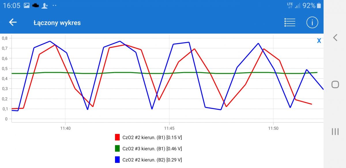

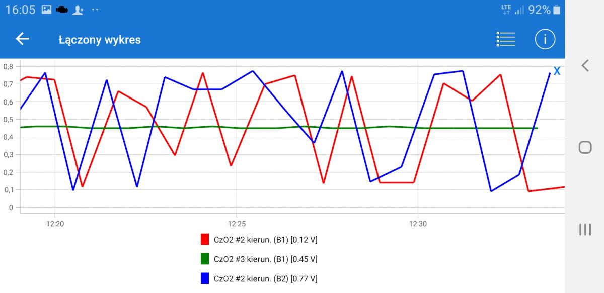

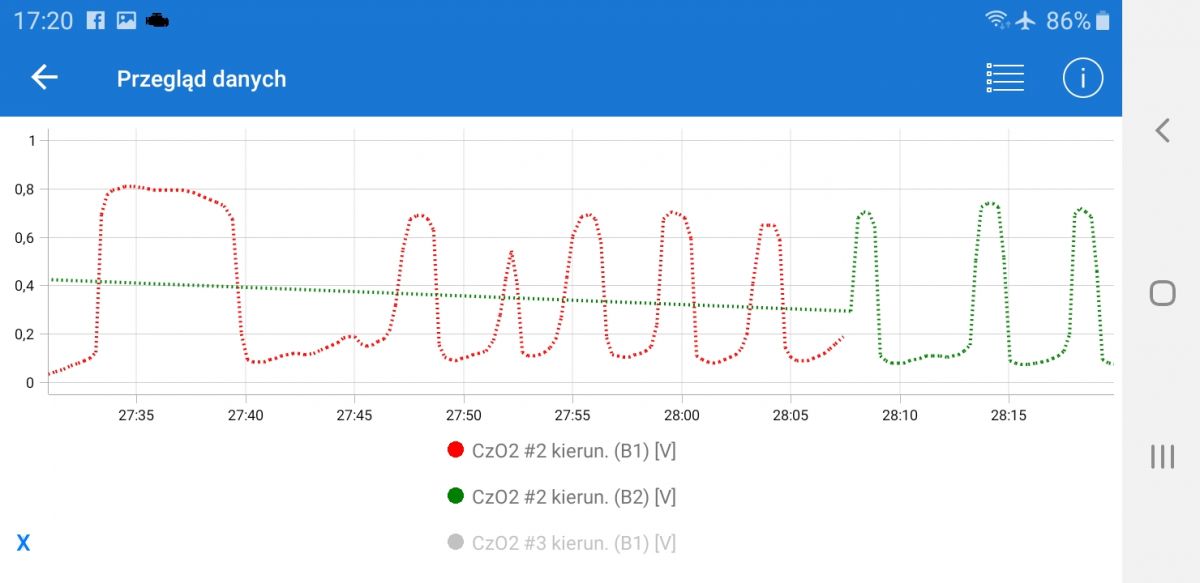

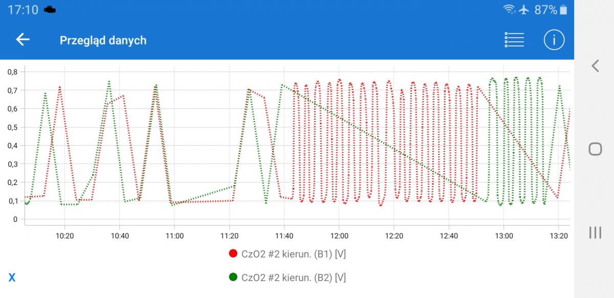

    Mozecie ocenic dzialanie sond na podstawie tych wykresow co wstawilem , czemu oscyluja tylko do 0,7 V , i dlaczego momentami nie ida rowno tylko jedna wstaje druga lezy 🤔

    kamyczek
