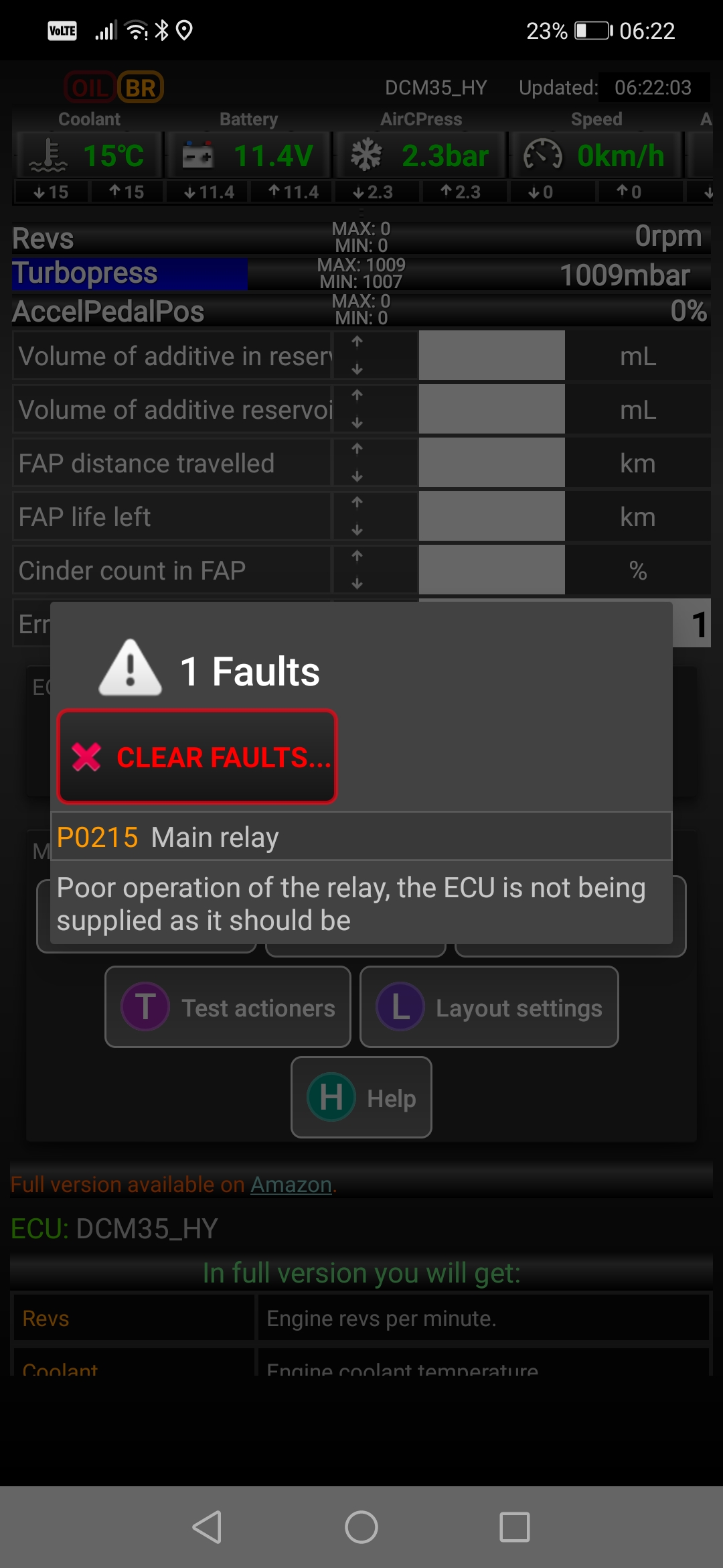

    Witajcie, mam Peugeota 508 rxh lift 2017rok 2.0 hdi 163KM plus hybryda czyli ten 200KM skrzynia półautomat, samochód nie odpala po wypadku. Na początku oczywiscie zegary się swieciły i tyle, po podłączeniu diagboxa i po procedurze "regenarecji" akumulatorów hybrydy po wypadku auto odpaliło od strzała ale tylko raz, po zgaszeniu i przy ponownej próbie pojawia się tylko "usterka silnika" i "usterka elektronicznego hamulca ręcznego" chociaż ten jest sprawny i działa, i usterki od poduszek, po podłączeniu kompa, w sterowniku hybrydy pojawił się błąd widoczny na foto, auto z wystrzelonymi poduszkami, sensor jeszcze nie czyszczony. Pytanie brzmi czy jeszcze gdzies poza hybrydą jest blokada rozruchu ?
    ps. przód auta chłonice, silnik nie dostał, strzał lewą stroną do skrzynki bezpieczników

    Jeśli sterownik poduszek ma status crash może blokować nie wiem czy tu ale w wielu przypadkach tak się dzieje .

    sprawdz wszystkie bledy to po 1.
    Po 2 skrzynia biegow moze blokowac.
    Stycznik hamulca moze blokowac, i jeszcze wiele innych rzeczy

    blad zasilania ECU jesli ufac temu skanerowi

    Blend P0215 main relay. Samochód nie odpala pokazuje błąd usterka usterka silnika

    uszkodzone aku - regeneracja
