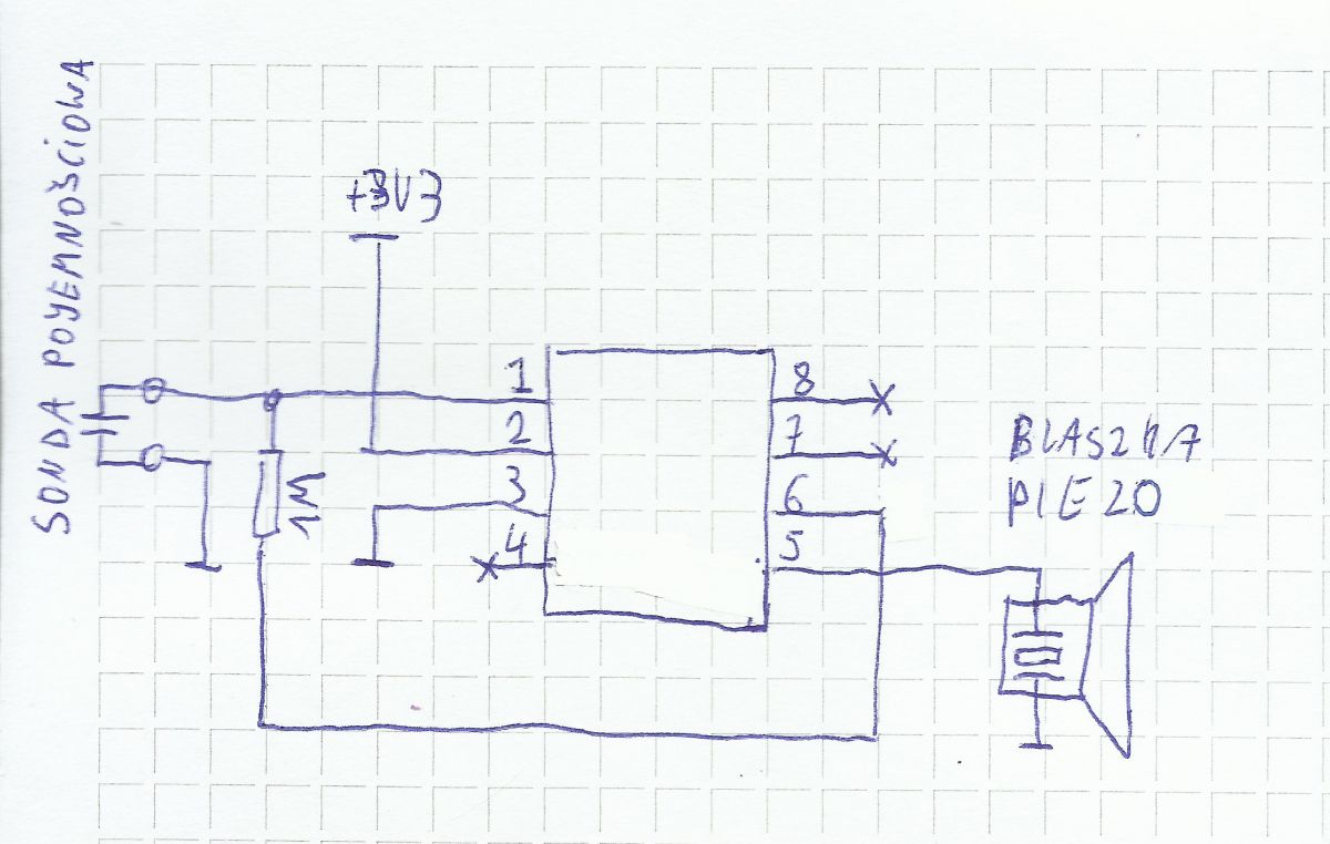

Możliwości STM32G030J6M6 są zadziwiające. STMG030 jest tańszy od Tiny85, który zmieściłby cztery razy krótszy komunikat. Tak mały uC pozwala na pojemnościowy pomiar wilgotności oraz wypowiadanie komunikatów. Pomiar pojemnościowy pozwala zaizolować elektrody sondy co gwarantuje ich dużą żywotność spowodowaną brakiem elektrolizy przez co szybka korozję.
Przeznaczeniem urządzenia jest informowanie o zbyt małej wilgotności gleby. Próby realizowałem na zestawie startowym STM32G0316 DISCO
Schemat wygląda tak:
