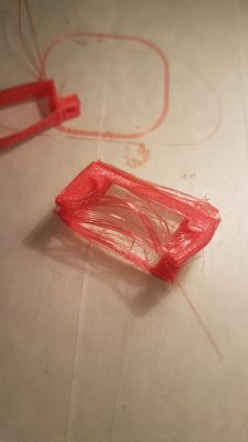

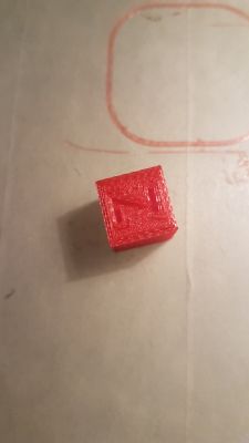

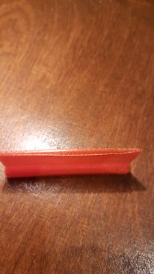

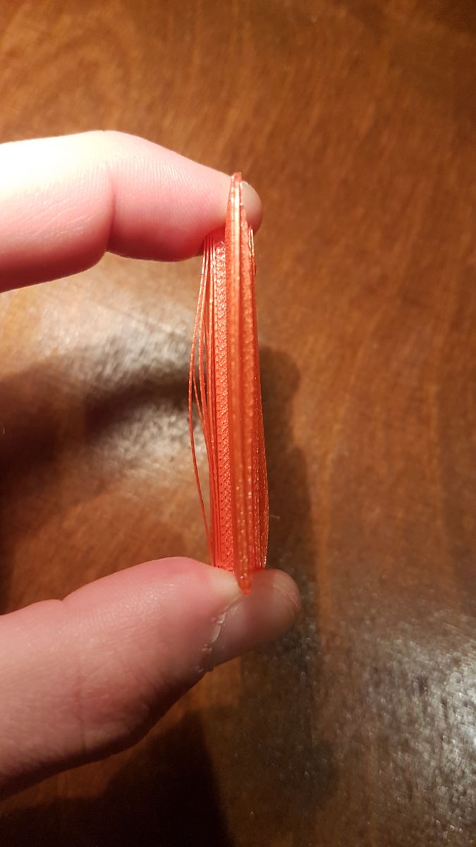

    Mam pytanie do osób które interesują się drukiem 3d i mają w tym pewne doświadczenie. Mianowicie w moim enderze 3 wystąpił problem z "łączeniem warstw", a wydruki wychodzą jak ze styropianu. Na początku myślałem, że to problem z zatkaną dyszą i ją wymieniłem. Co się jednak okazuje, ten problem występuje nadal. Nie mam pojęcia co może być tego przyczyną, aczkolwiek stawiałbym na problem w ustawieniach slicera. Dołączam kilka zdjęć poglądowych.
    Ender 3 - wydruki jak ze styropianu, problem z łączeniem warstw Ender 3 - wydruki jak ze styropianu, problem z łączeniem warstw Ender 3 - wydruki jak ze styropianu, problem z łączeniem warstw

    Ustaw na próbę o 20 stopni wyższą temperaturę, zmniejsz szybkość wydruku o 50% procent i pokaż wydruki.

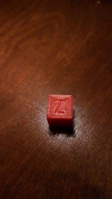

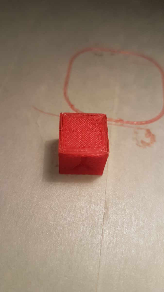

    Delikatne polepszenie, ale myślę, że wynika to ze zmniejszenia prędkości. Wygląda to tak, jakby filament wydostający się z dyszy był za wąski i niedokładnie zlewał się z resztą wydruku.

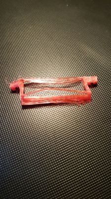

    Nic nie pomogło, dalej to samo.

    Jakoś nie wierzę. To typowy objaw szpary pomiędzy rurką a dyszą. W szczególności gdy pojawia się bez żadnych przyczyn zewnętrznych.

    Przyczyna zewnętrzna to użytkownik. Ale jeśli nie wymieniałeś żadnych części, nie przestawiałeś zworek pod stepstikami, nie zmieniałeś ustawień w Marlinie ani w slicerze, nie kręciłeś śrubami regulacyjnymi to przyczyn zewnętrznych nie było.
    Przyczyny wewnętrzne opisane są w linku (5 i 6). Ale skoro twierdzisz że nie pomogło, to chyba nic nie pomoże.
    Radełko nie luźne?

    W moim przypadku winę za takie wydruki ponosiło pęknięte ramię rolki dociskającej filament do napędu ekstrudera. Dodatkowo wysunęła się teflonowa rurka z głowicy i zrobił się "korek" utrudniający przesuwanie się filamentu. Można kupić aluminiowy mechanizm ekstrudera albo tymczasowo wydrukować sobie nową dźwignię (która trzyma rolkę od góry i dołu). Żeby drukować w takim stanie, trzeba dociskać filament ręcznie.
