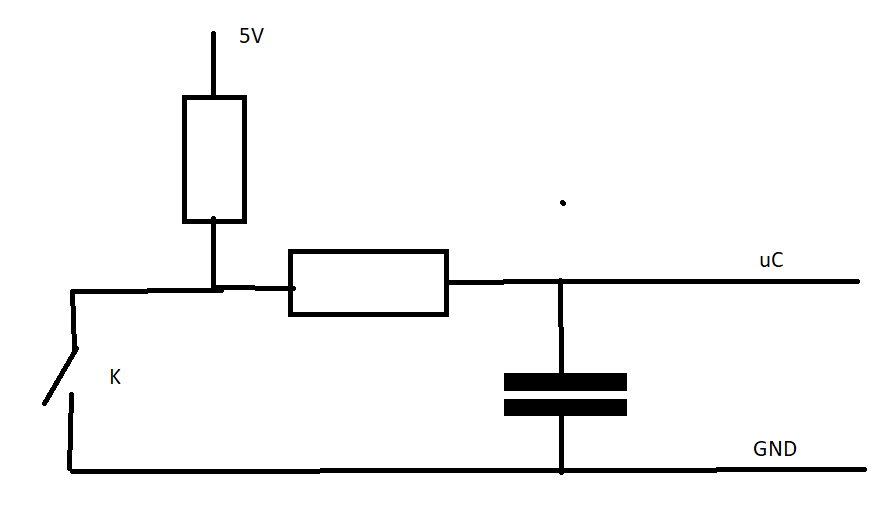

    Przejdę wprost do sprawy. Do wejścia PD0 mogącym pełnić funkcję wejścia zliczającego licznika T3 mam podłączony czujnik szybkości wiatru na kontaktronie. Program ma m. in. pokazywać na LCD wartość siły wiatru. Niestety praca czujnika wysypuje całe urządzenie, szlaczki na lcd, reset albo piszczenie buzzera. Postanowiłem kompletnie wyciąć fragmenty kodu odnośnie zliczania impulsów, łącznie z konfiguracją timera. Pin Jest ustawiony jedynie jako wejście i pullup do 5V. Pomimo to program się wiesza i trzeba dodać że bardzo nieregularnie. Czasem po kilku a czasem po kilkuset impulsach.
    Obwód wejściowy to rezystor 22k jako pullup i kondensator 100nF. Kontaktron zwiera do masy wprost podłączony do wejścia. Dodam że mam kilka takich samych urządzeń i na wszystkich to samo się dzieje.
    Myślę że wklejanie kodu nie ma sensu bo tak jak mówię nie ma tam ani linijki odnoszącej się do obsługi timera lub wejścia.
    Dodam że urządzenie wykorzystuje także wejścia ICP1 gdzie tu też doprowadzone są impulsy z innego czujnika i nic się złego nie dzieje.
    Co może być przyczyną wieszania dla wejścia PD0?

    Miałem kiedyś przypadek wywalania się ATtiny2313, gdzie do pinu był podłączony mikrostyk równolegle z C=100nF. Pullup w uC włączony (swoją drogą pullupy w uC są za słabe do obłsugi niektórych przełączników - nie zapewniają wymaganego minimalnego prądu styków). Kondensator był dosłownie zaraz przy przycisku (kilka mm). Ścieżka do procesora kilkanaście mm. Wciskanie przycisku wieszało czasami procesor. Wylutowanie kondensatora rozwiązało problem.
    willyvmm zaproponował dodanie rezystora - przychylam się do tego, lecz przeniósłbym też rezystor podciągający. W ten sposób:
    ATMEGA1284 losowo wysypuje się przez zmianę stanu wejścia

    slawko_k
    Poziom 35  
    A po co w takim przypadku ten kondensator? Załączenie kontaktronu powoduje jego zwarcie i pewnie skraca żywot kontaktronu bo iskrzy na stykach a wyłączenie powoduje jego ładowanie ze stałą czasową 100n*22k. W tym czasie napięcie narasta płynnie od 0 do vcc A to pin cyfrowy a nie analogowy (nie chce mi się patrzeć w dokumentacje czy jest tam branka schmitta czy nie). Albo go wywal albo daj rezystor jak radzą wyżej koledzy.
