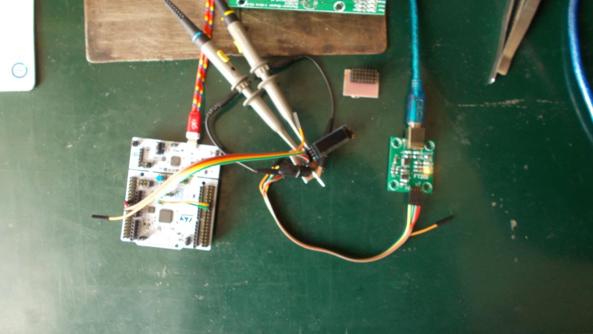

    W załączniku, poza schematem konwertera (UWAGA! Na PCB opis linii SCL i SDA jest zamieniony), umieściłem notę aplikacyjną układu oraz dokument opisujący sposób konfiguracji konwertera, pamięci MTP i inne materiały.
    Układ testowałem z płytką NUCLEO L412:

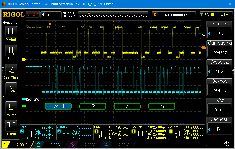

    Podstawowa obsługa (jak mostków UART) jest banalna. Pod domyślny adres 0x44 (0x22) wysyłamy daną. Jeśli otrzymamy ACK to ok, jak nie to znaczy, że FIFO jest zapchane. Odczyt równie banalny. Adresujemy slave 0x44 (0x22) do odczytu, jeśli jest ACK to znaczy, że jest co najmniej jeden znak w FIFO, jeśli nie to nie ma nic. Prosty program odsyła odebrane znaki oraz co 2 sekundy napis "Ramka" i jej nr kolejny:
    Izolowany galwanicznie kowerter USB-I2C (głównie AVR, Arduino ale i dla ARM)
    Program w załączniku (plik "F20x_FT22x_NucleoF411RB-P 20200208 105437.zip").

    Jestem autorem, będą w AVT. W TME, Farnel można kupić (można było) zestawy devkity (tanio nie jest) z FT201, FT220, FT221 ale bez izolacji galwanicznej. Do zabawy wystarczą.
    Prawie skończyłem funkcje dla STM32. Praktyczne zastosowanie - licznik resetów:
    Tylko 8-bit ale to demo.
Dyskusja dotyczy konwerterów USB-I2C, szczególnie w kontekście ich zastosowania z mikrokontrolerami AVR i Arduino. Uczestnicy podnoszą problemy związane z ograniczoną liczbą interfejsów UART w AVR, co utrudnia jednoczesne korzystanie z różnych protokołów komunikacyjnych, takich jak WS2812 czy 1-Wire. Wskazują na konieczność stabilizacji zegara kwarcowego dla poprawnej pracy UART oraz na problemy z obsługą przerwań. Pojawiają się również argumenty dotyczące zalet i wad różnych układów, takich jak FT201 i MCP2221, w kontekście ich funkcji, możliwości programowania oraz zastosowań w projektach. Uczestnicy dyskusji podkreślają znaczenie odpowiedniego doboru sprzętu do zadań oraz wskazują na potrzebę rozwoju bibliotek dla Arduino, które ułatwiłyby integrację z nowymi konwerterami.
