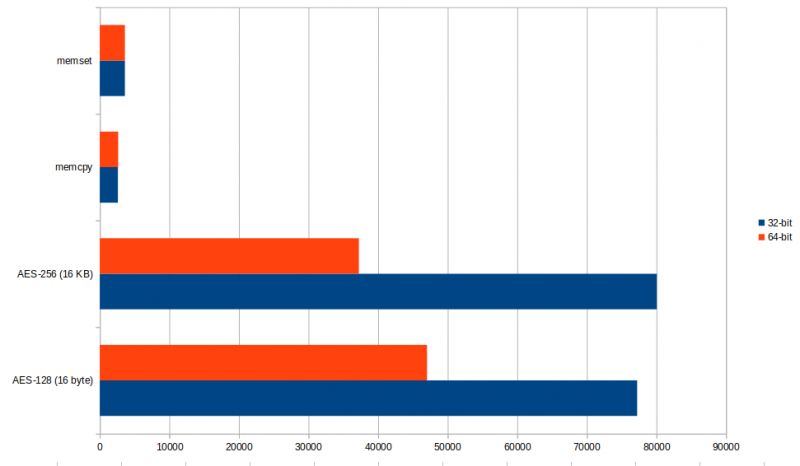

Chcąc uzyskać więcej punktów danych, komputer jednopłytkowy przetestowany został z oboma systemami operacyjnymi z podkręconym procesorem do 1850 MHz i uruchomionym systemem Linux 4.19 w obu przypadkach. Jednakże wyniki, które są tutaj zaprezentowane, są zupełnie inne, przynajmniej jeśli chodzi o liczby dla szyfrowania AES, niż można się spodziewać. Wyniki dla systemu 64-bitowego są niemalże dwa razy wolniejsze, a jednym z tego powodów jest brak rozszerzeń kryptograficznych ARMv8 w procesorze Broadcom BCM2711.
Brak sprzętowego szyfrowania może wyjaśniać, dlaczego nie jest on szybszy, ale nie wyjaśnia, dlaczego jest o tyle wolniejszy w przypadku instrukcji 64-bitowych.
