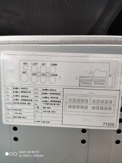

    Witam. Mam problem z podłączeniem chińskiego radia.
    Sprawdzałem miernikiem do prądu to w samochodzie kabel zółty- stały plus, kabel czerwony-zasilanie po zapłonie, kabel czarny-masa.
    Podłączam radio wg schematu, kolorów i cały czas pali mi bezpiecznik w radiu.
    Jest jakiś patent na podłączenie tego chinola?

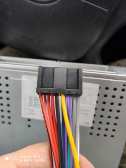

  • #4 18455311
    gradek83
    Zdjęcia wtyczek podeślij przód i tył aby kolory przewodów było widać.
    Czyli to SONY tez nie było oryginalne fabryczne ?
    Pokaż to nowe radio od przodu to jest radio 1DIN czy 2 DIN ?
  • #5 18455337
    adam_1991r
    Podłącz kolorami normalnie. Żółty do żółtego, czerwony do czerwonego i czarny do czarnego

  • #10 18455406
    gradek83
    To nie są oryginalne wtyczki ktoś przerabiał to pod ISO.

    hehe_2288
    Tak radio firmy Sony działa a podłączam chińskie i nie działa a podłączenie jest takie samo
  • #14 18455438
    hehe_2288
    Coś jest nie tak z radiem, robi zwarcie. Także dziękuję za pomoc
  • #15 18456846
    gradek83
    Podeślij zdjęcia wtyku z przewodami i zdjęcie tego gniazda w nowym radio.
