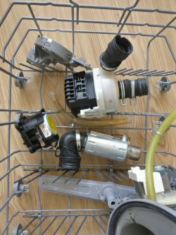

    Witam zabrałem sie za naprawę ok 7 letniej zmywarki Beko DIS 5830
    Zmywarka pobierała i wypuszczała wodę, lecz nie prała. Nie cyrkulowała wody.

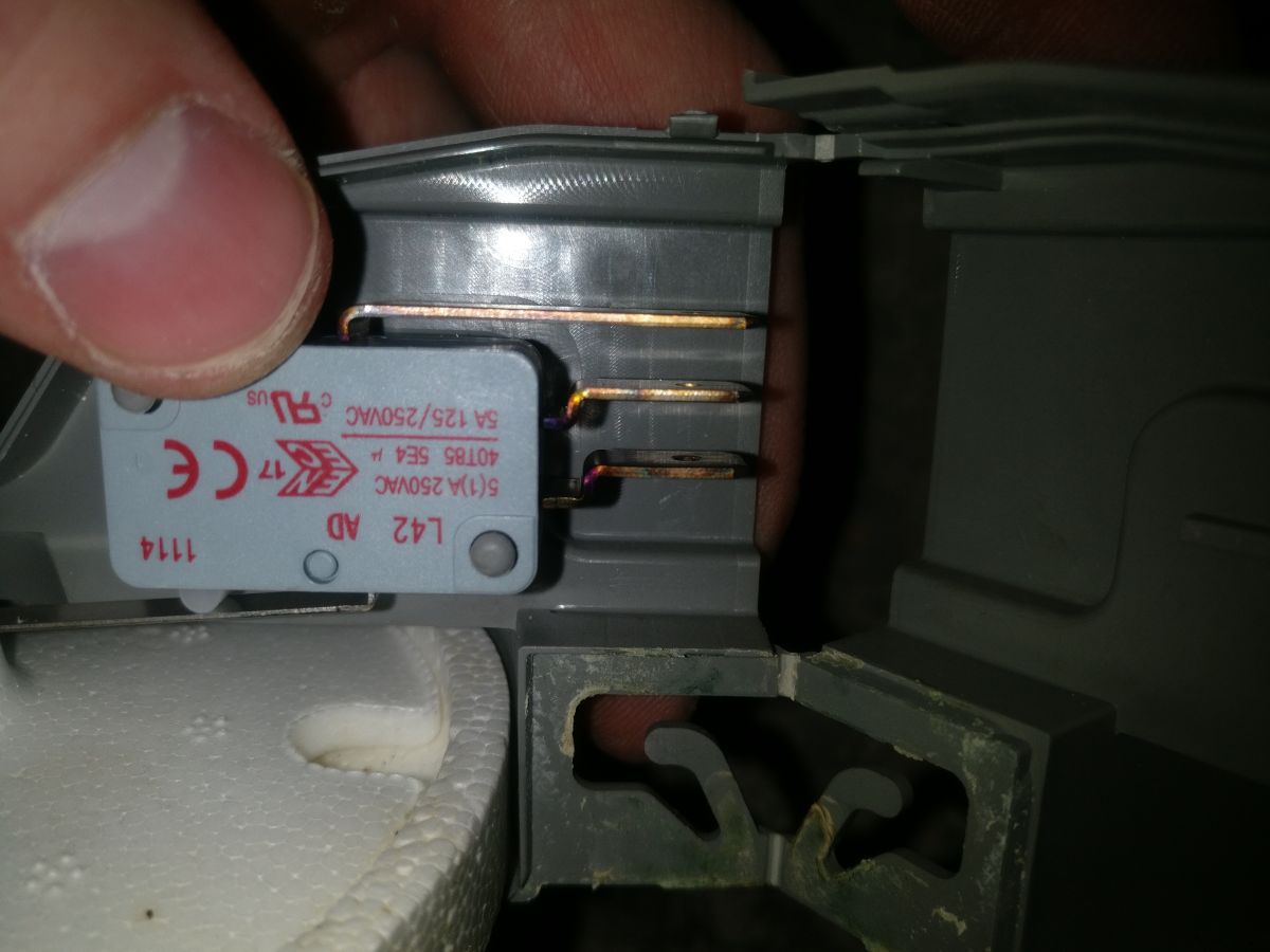

    Sprawdzanie zacząłem oczywiście od filtrów niestety nie to. Znalazłem jakby odłączony wężyk u podstawy w takim jakby klikaczu aktywowany styropianem. Foto nr. 1 i nr. 4.
    Dziwne to bo rurki, które tam były nie miały żadnego przepływu więc nie wiem po co to coś było. Rozkręciłem prawie całą i znalazłem jeszcze wężyk z odpływu zatkany prawie, z dużą iloscią proszku po tabletkach. Nr. 2 foto. Dalej nie wiem co tam padło...
    Chciałem sprawdzić jeszcze wszystkie pompy i motory, które mają oznaczenie 230/240V 50/60Hz i tu pytanie. Czy mogę po prostu na styki dokręcić kabel od ucietej wtyczki jakiegoś urzadzenia i do gniazdka? Nr 3

    Do sprawdzenia cienkie przewody idące do pompy myjącej, czyli przerwa na wiązce na zgięciu w drzwiach. Pozdrawiam.

    W Beko przewody w drzwiach są ładnie opatulone w gumowej mufie, ale na zgięciu (drzwi-korpus) umieszczone są pomiędzy ostrymi wypustkami z blachy co tną jak brzytwa. Te wypustki to niby ograniczniki żeby przewody nie latały na boki, ale to chyba raczej taki prymitywny ograniczacz żywotności jak u konkurencji w elektronice. U mnie tak nie działała grzałka. Kupiłem nową, a okazało się, że był ucięty przewód we wiązce od elektroniki i włącznika do bebechów na dole, która leci przez drzwi. Ja bym to sprawdził jak koledzy radzą.
