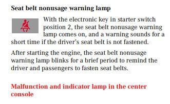

    Witam, mam pytanie czy w tym samochodzie był montowany alarm "brak pasów"? Jeżeli tak to jak go włączyć?

    Dziękuję przestudiowałem, ale niestety nie ma instrukcji włączania ani wyłączenia sygnału alarmowego "brak pasów". Jeżeli Pan wie na pewno, że jest tam o tym mowa lub ma taką instrukcję, to bardzo proszę o link. W dokumencie, który posiadam nie ma o tym mowy.

    Układ ostrzegania o niezapiętych pasach oczywiście był w tym aucie montowany - odpowiednia kontrolka jest w zestawie liczników i jej działaniu towarzyszy sygnał dźwiękowy.
    Mercedes W220 320 2002 - Brak alarmu "brak pasów"
    Procedura jest taka: Podłączamy Star Diagnose, sprawdzamy błędy w układzie SRS, wpinamy klamrę pasa kierowcy w zaczep i sprawdzamy, czy sterownik to pokazuje w "wartościach aktualnych". Zależnie od tego, co odczytamy z komputera diagnostycznego przeprowadzamy dalsze postępowanie. W niektórych wersjach wykonania tego modelu istnieje możliwość wyłączenia lampki i sygnału z poziomu komputera serwisowego (w niektórych krajach ten sygnał nie jest wymagany)
    Użytkownik nie ma możliwości dowolnego włączania i wyłączania tego sygnału - zresztą chyba w żadnym aucie nie ma takiej możliwości.
