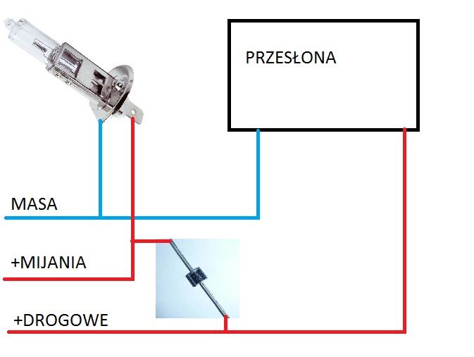

    Zamontowane w lampie soczewke w ktorej jest montowana zarowka H1
    Orginalnie w lampie byla zarowka H4 szukam pomocy przy podpieciu przeslony sterujacej swiatlem drogowym. W instalacji znajduja sie 3 przewody , masa , plus swiatel mijania i plus swiatel drogowych. Podlaczylem plus zarowki do plusa swiatla mijania i plus przeslony do plusa swiatla drogowego. Przy prubie murgniecia swiatlami drogowymi wszytko dziala , natomiast po przelaczeniu na stale na swiatla drogowe znika napiecie z kabla swiatel mijania co powoduje ze zarowka nie ma zasilania.
    Jak podlaczyc przeslone zeby byla sterowana niezaleznie od plusa swiatel mijania?
    Po podlaczeniu dwuch pluswo do zarowki przeslona musi byc sterowana w inny sposob.
    Prosil bym o jakis pomysl ?

    spinacz
    Najprościej to wrzucić diodę pomiędzy plus mijania a przysłony i po temacie.

    klema6
    Drogi Spinaczu sadzac po twoim levelu na elektroda.pl powinienem sie zwracac do Ciebie "mistrzu"
    Czy mógłbyś mi to opisać jak dziecku ? Najlepiej na jakimś prostym rysunku z opisem ustawienia diody i jej wartością?

    spinacz
    Bez przesady z tym mistrzem.
    Dowolna dioda prostownicza 10A do kupienia w każdym sklepie z częściami elektronicznymi.
