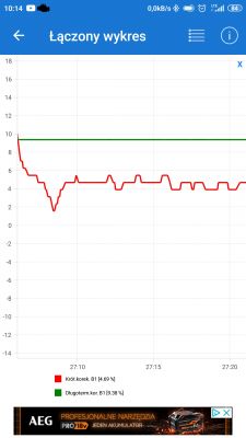

    1) korekty krótkoterminowe i długoterminowe zmierzone na nagrzanym silniku przy obrotach 2500rpm. O ile te wartości są poprawnie opisane przez interfejs (mam co do tego wątpliwości), to wyglądają następująco:

  • #8 18466479
    lukash3
    Czyli podlewa paliwa dodatkowo - co potwierdzają odczyty z sondy 2.
    Teraz pytanie, czy dodaje bo musi (lewe powietrze,egr?) czy dodaje bo zła jest sonda 1.

    Sądząc po obrazku z korektami, to wygląda na to, że silnik dostaje notorycznie ma za mało paliwa i sterownik benzynowy wydłuża czas wtrysku.
    DukeMZ napisał:
    Pierwsza lambda, w zasadzie czujnik szerokopasmowy zachowuje się normalnie, utrzymuje napięcie mniej więcej 3.3V, po wdepnięciu gazu spada do 2,5~3V, po chwili szpila w górę do 5V i opada z powrotem na 3,3V. Z tego co się orientuję to właśnie tak ma działać.
    Nie wiem jak powinien wyglądać poprawny wykres z takiej sondy, ale nie podoba mi się wykres korekty krótkoterminowej.
    Ona praktycznie się nie zmienia, a powinna oscylować z różną amplitudą wokół zera, a tu tego nie ma.
    Ale w sumie to jest tylko krótki wycinek wykresów korekt i nie wiadomo jak one się zachowują na dłuższym odcinku w różnych warunkach obciążenia silnika.
