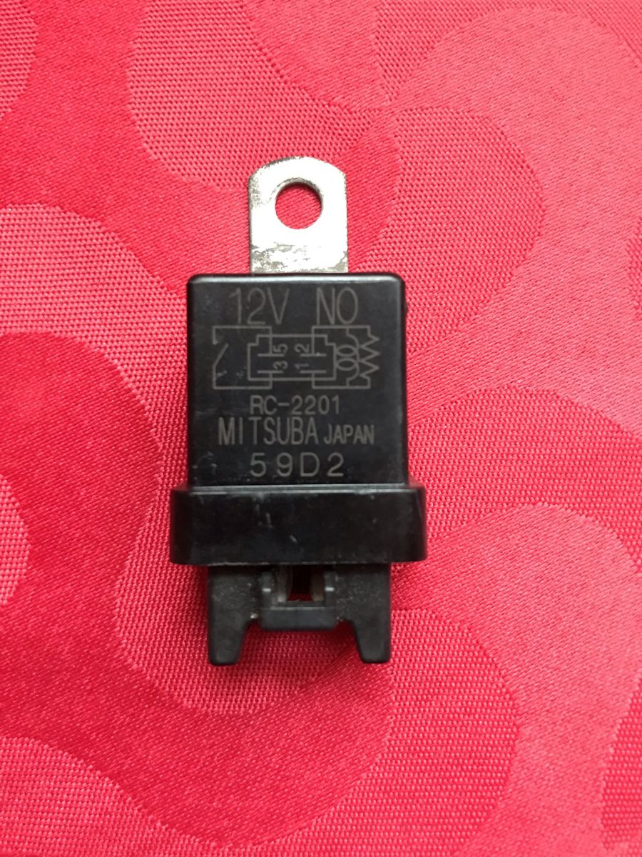

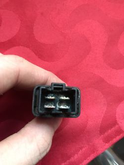

    Witam. Mam problem świecących przeciwmgielnych cały czas, po wyjęciu nawet kluczyka. Znalazłem przekaźnik odpowiadający za ten problem i jest to MITSUBA RC-2201 59D2, 12V i prawdopodobnie 20A. Niestety zamienników z takim ułożeniem pinów nie ma i zostają tylko używki, które nie wiadomo ile będą działały. Dlatego zastanawiam się do dorobienia nowej wiązki przewodów na tej kostki która została i zamontowanie innego przekaźnika. Co o tym sądzicie? Lub macie inne pomysły? Accord VII - Uszkodzony przekaźnik przeciwmgielnych Accord VII - Uszkodzony przekaźnik przeciwmgielnych

    Normalny przekaźnik za 6zł. Wypnij wsuwki z kosci załóż na nie rurki termokurcz i gotowe.
  • #3 18462142
    malon
    Przekaźnik wydaje się rozbieralny i może najpierw zerknij do środka co go boli. Jeśli nowy przekaźnik, to koniecznie z rezystorem tak jak w oryginale.

    A rezystor to co takiego cudownego zrobi??

    Pierwszy z brzegu przekaźnik stosowany w różnych samochodach.
    Np. tu Link

    Wreszcie znalazłem chwilę czasu i ogarnąłem tę sprawę. Kupiłem przekaźnik 5-pin i gniazdo pod ten przekaźnik, jeden niepotrzebny przewód odłączyłem, a resztę połączyłem ze starą kostką przekaźnika. Wszystko działa. Dzięki wielkie za pomoc! ;)
