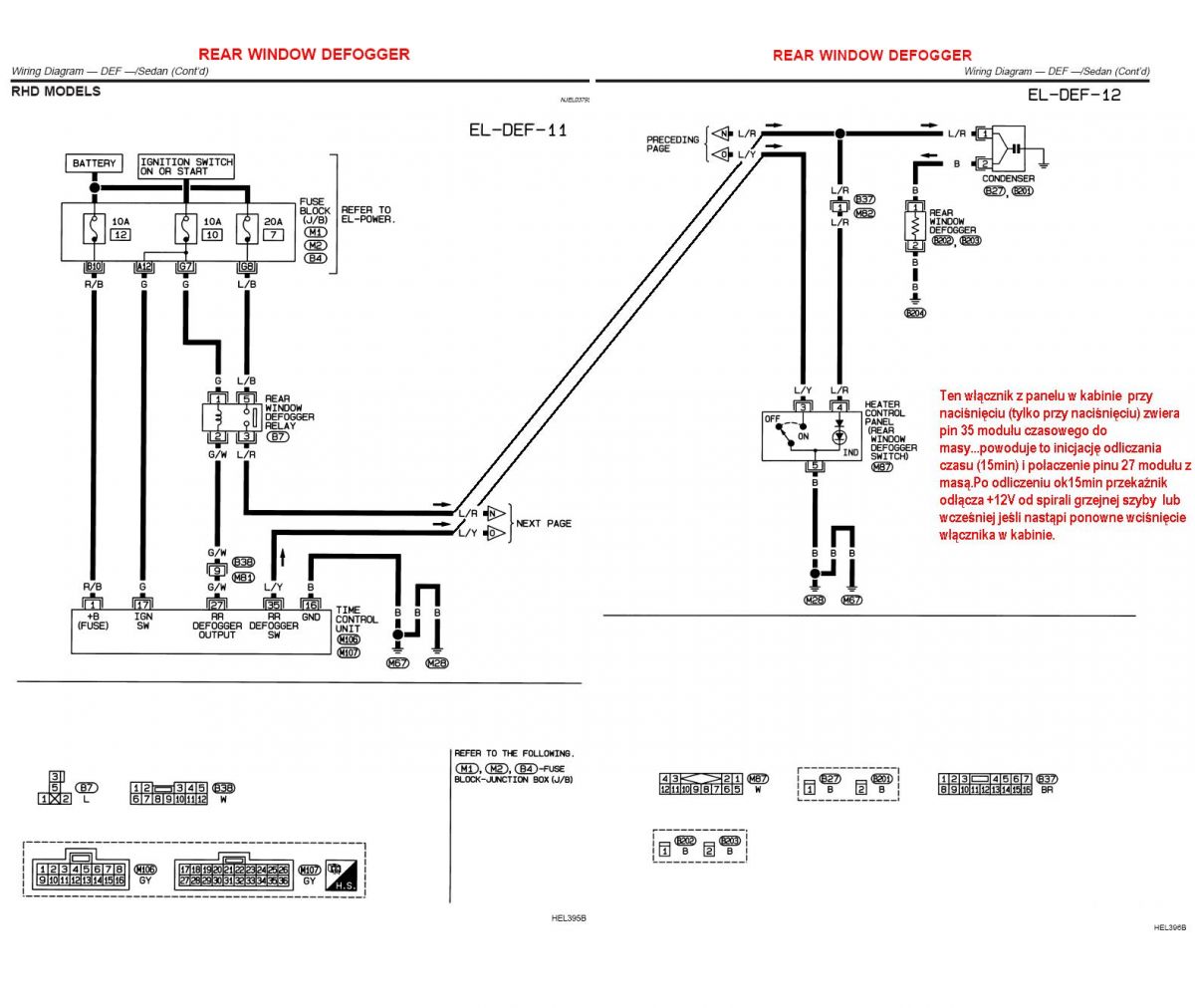

    Witam..Mam problem z brakiem ogrzewania tylniej szyby. Jest to model bez ogrzewanych lusterek więc przekaźnik (na moim schemacie oznaczony jako B7) jest jednobiegunowy. Znalazłem go w końcu umiejscowionego w progu ,przód lewa strona kabiny.
    Sam przekaźnik jest ok,bezpiecznik i włącznik też ale brak sygnału sterowania z modułu czasowego . Nie mogę go zlokalizować. Czy to jest osobny moduł czy część głównego kontrolera może, gdzie to cholerstwo szukać. Jeśli ktoś z szanownych kol wie to proszę o podpowiedź.....ftb

    Według mnie sterowanie przekaźnika ogrzewania tylnej szyby idzie z modułu BCM, który znajduje się nad nogami kierowcy, tam szukaj, obsługuje też centralny zamek i oświetlenie wewnętrzne. Pozdrawiam

    OK..ale tam znajduje się tablica z bezpiecznikami i parę przekaźników. Modułu niestety nie ma...ftb

    Jeżeli masz klimatronik to to ustrojstwo może być w tym gadżecie Link.
    Chociaż nie chce Cię wprowadzić w błąd, ale coś mi tak w głowie świta.

    Po schemacie mam informacje że do ECU silnika do pinu 50 przychodzi kabel od ogrzewania tylnej szyby. Możesz to sprawdzić i to ECU nie podaje masy na przekaźnik?

    Ok...u mnie przynajmniej na moim schemacie (zał) widać że włącznik ogrzewania tylniej szyby zwiera pin 35 modułu do masy. To z kolei powoduje zadziałanie modułu czasowego tak że przez pin 27zwiera przeciwny koniec cewki przekaźnika wykonawczego (B7) z masą co powoduje podanie 12V na spiralę grzewczą szyby. By uruchomić moduł czasowy wystarczy zainicjować proces liczenia czasu (ok15min) przez krótkie zwarcie pinu 35 z masą i jeśli podczas pracy modułu czyli w ciągu tych 15 min ponownie naciśniemy przycisk w kabinie to zakończy się liczenie czasu i zresetowanie modułu do początku.
    Wygląda na to że jest to osobny układ elektryczny. Nie jest to klimatronik tylko benzyna sedan z silnikiem 1.8l i bardzo prosta ,ręczna klima. Zmierzyłem połączenia między przekaźnikiem (cewką) oraz włącznikiem z panelu w kabinie a modułem i wychodzi że są. Nie ma przerw więc można wnioskować awarię modułu a tego ostatniego nie mogę namierzyć. Nie jestem mechanikiem tylko elektronikiem i choć sprawy nie skomplikowane samochodowe ogarniam to jednak mam pewne ograniczenia. Po pierwsze nie mam garażu ..to znaczy mam ale nigdy nie był używany z pierwotnym przeznaczeniem..jest praktycznie domowym magazynem a ,,rozbebeszanie,, w ciemno całego auta by znaleźć to cholerstwo pochłonie sporo bezsensownej pracy. tak czy siak chyba spróbuję załatwić problem w nieco prostszy sposób. ftb Almera N16 Sedan 2003r - moduł wył czasowego (time control unit)
