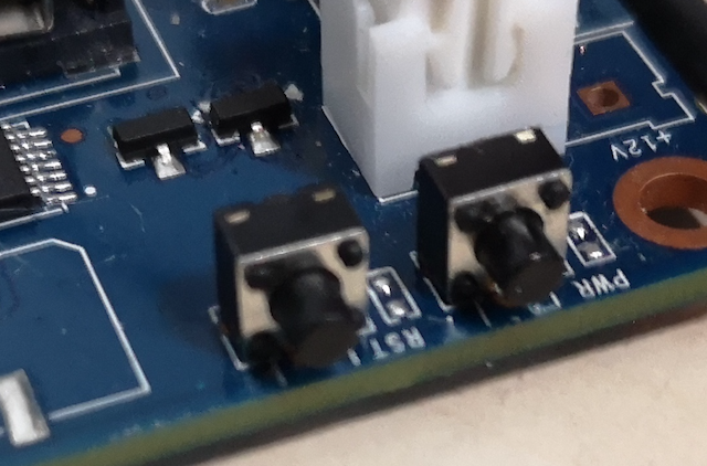

    Koledzy
    Mam płytkę Banana Pi R2 z dwoma mikroprzełącznikami. Płytka ta będzie umieszczona w znacznie większej obudowie, ale potrzebny jest dostęp do tych mikroprzełączników. Jakieś podpowiedzi jak go zapewnić? Coś myślę że będzie trzeba wydrukować jakieś dźwignie/popychacze w 3D, ale chciałbym użyć jak największej iloci gotowych elementów. Nie chcę też nic lutować do płytki, bo stracę gwarancję. Jakieś porady ?
    Jacek Jak zapewnić dostęp do mikroprzełączników na Banana Pi R2 w dużej obudowie?
    Rozmieszczenie w obudowie mniej więcej takie:
    Przycisków na obudowie nie ma, chciałbym kupić gotowe.

    Zbigniew 400
    Wkleìc rurkę i zrobic prowadzenie .

    Poziom 32  
    Spróbuj dołączyć równolegle mikroprzełączniki umieszczone w dostępnym miejscu. Wystarczą 3 przewody - jeden mają najczęściej wspólny. Może nie spowodują zakłóceń w działaniu.

    deVillon
    Pomysł dobry. Niestety nie chcę nic lutować do płytki bo stracę gwarancję.

    diantus
    Poziom 32  
    Zrób szkic umieszczenia w obudowie.

    Zbigniew 400
    Po co lutować. Nakładasz rurkę z klejem termoiobisz otwór w obudowie.

    deVillon
    Dorysowałem

    Poziom 32  
    O ile nie ma jakiej przeszkody w prostej linii do przycisków zewnętrznych w obudowie, zrób przedłużki z rurek jak radzili Koledzy wcześniej. Odpowiednie będą moim zdaniem rurki- segmenty z anteny teleskopowej o średnicy takiej aby luźno weszły na przyciski otwór w rurce zaślepić klejem epoksydowym na głębokości około 2mm od strony przycisków, na drugim końcu dopasuj do przycisków zewnętrznych.

    deVillon
    Stanęło na wydruku 3D. Jeżeli ma się do zrobienia kilkadziesiąt sztuk to najwygodniejsza opcja.
