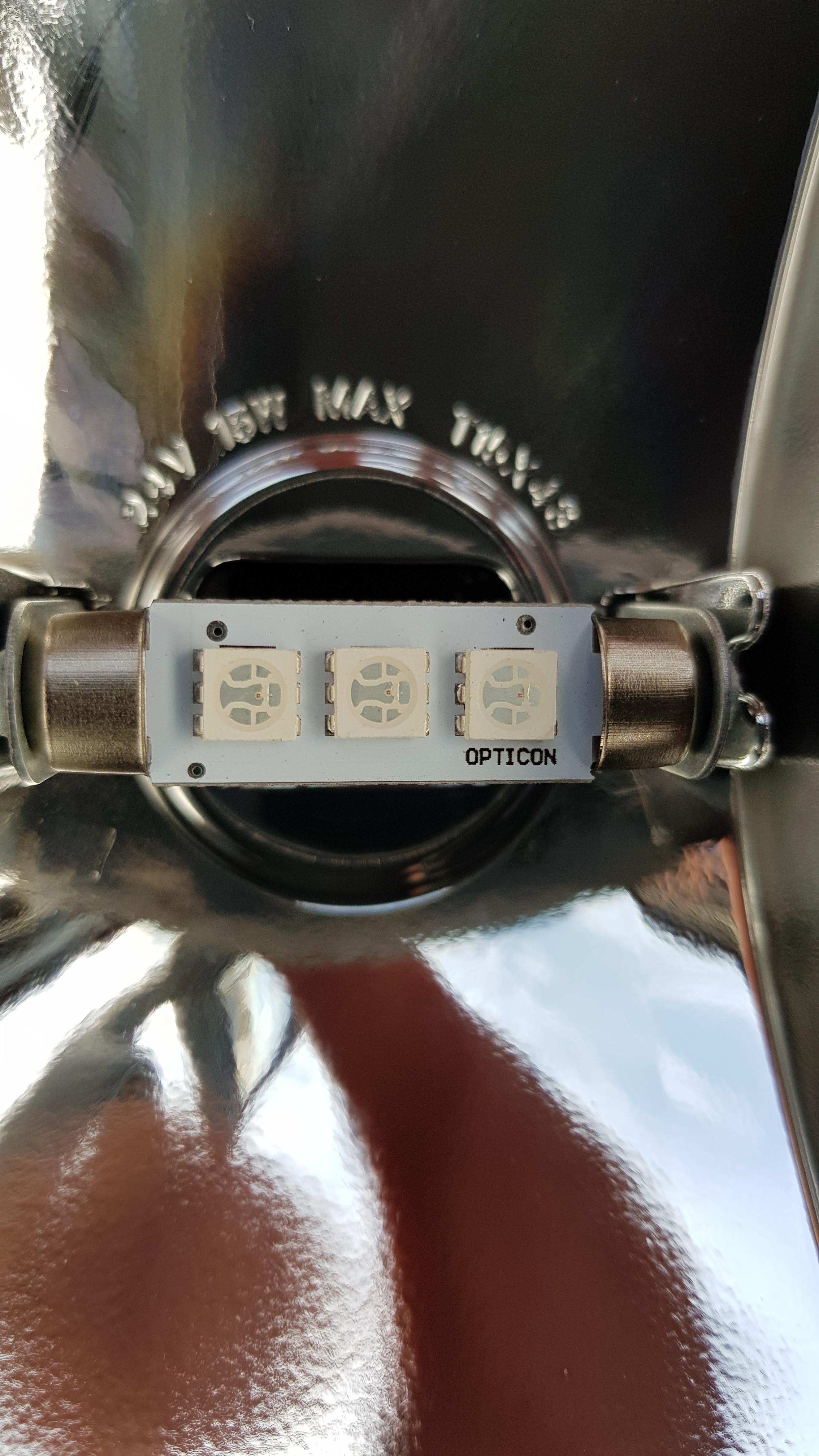

Buczenie LED C5W 24V Opticon w kabinie ciężarówki - co robić?
Radek-marciniak 10 Lut 2020 18:34 666 2
  • #1 18462638
    Radek-marciniak
    Poziom 5  
    Mam taki mały problem zakupiłem żarówki c5w 24V firmy opticon do kabiny ciezarowki, wyrzucilem zwykle wolframowe i włożyłem LEDY i po włączeniu lampki buczy i to bardzo drażni mnie.
    Gdzie może leżeć przyczyna.
    Zwracam się do Was o pomoc
  • #2 18462786
  • #3 18462846
    Radek-marciniak
    Poziom 5  
    Wiesz co może faktycznie to być ale jak jest zgaszone samochód do dosłownie sekundę bądź dwie przybuczy i jest cisza.
    Na zgaszonym silniku tego zjawiska nie ma wogule
    Radio cb wlaczone i przy gaszeniu silnika ustępuje buczenie
