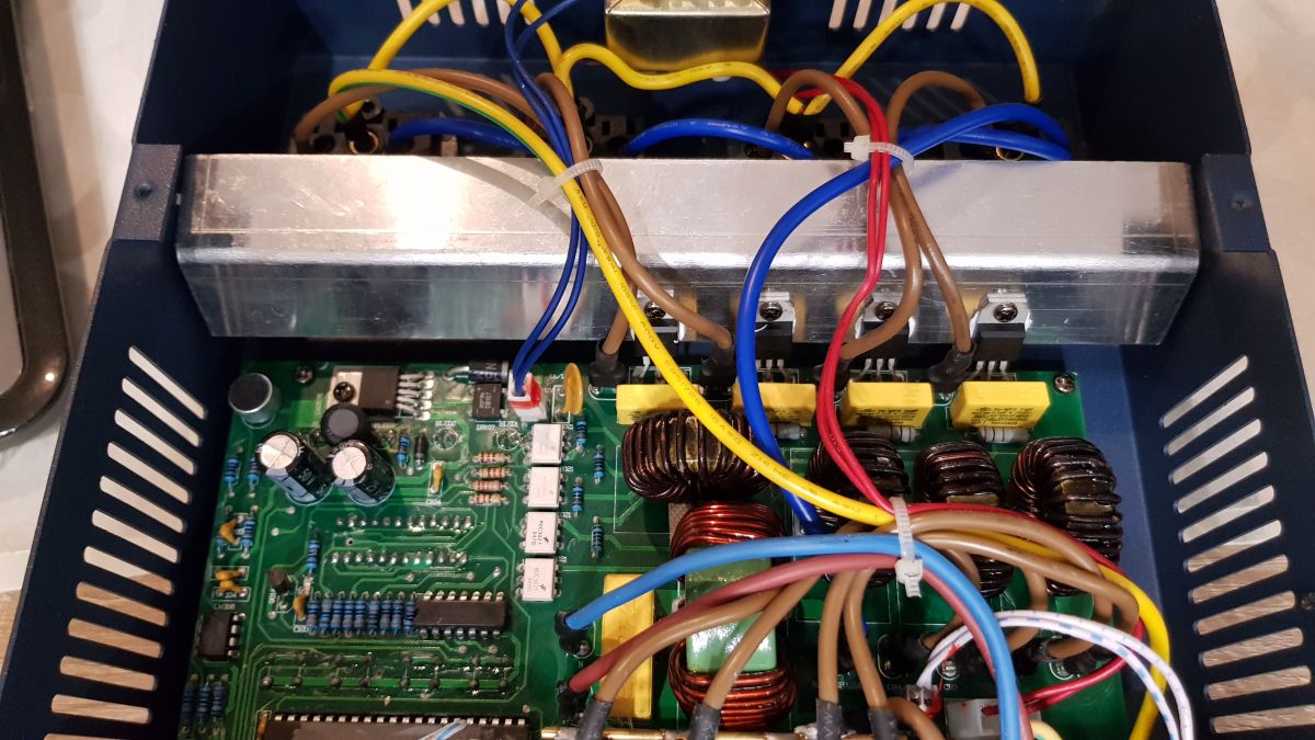

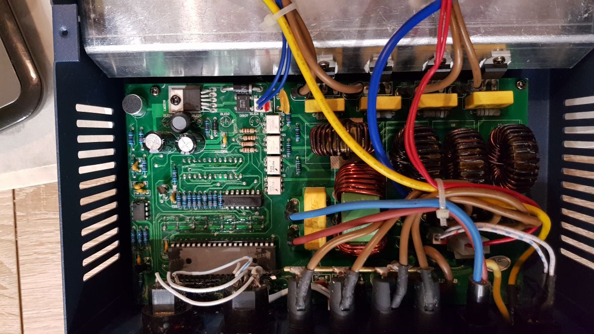

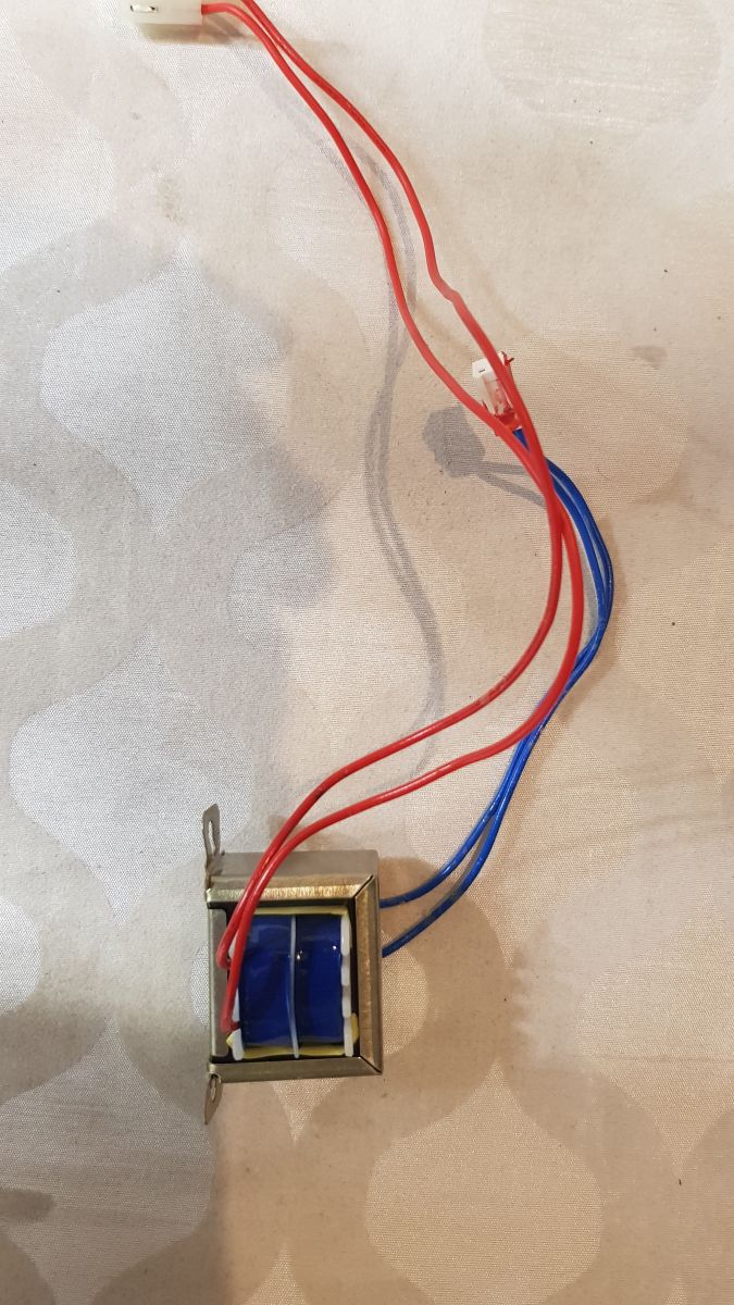

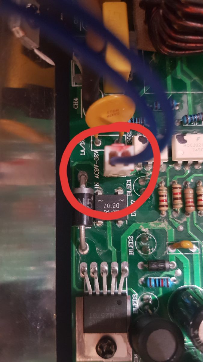

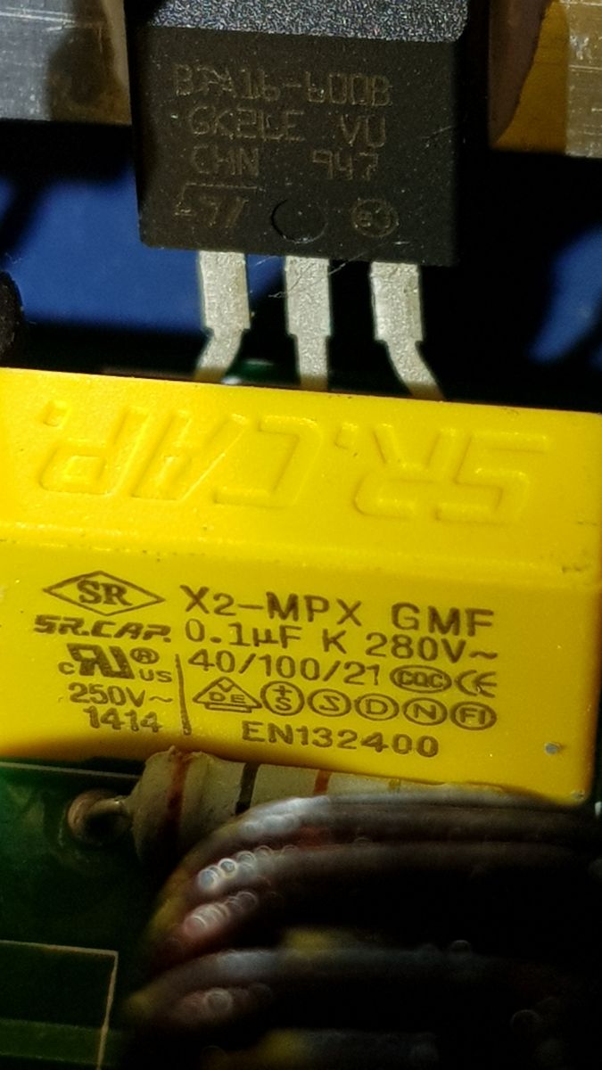

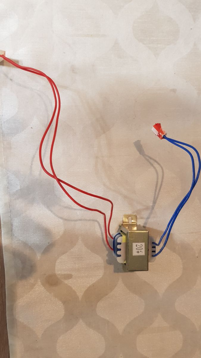

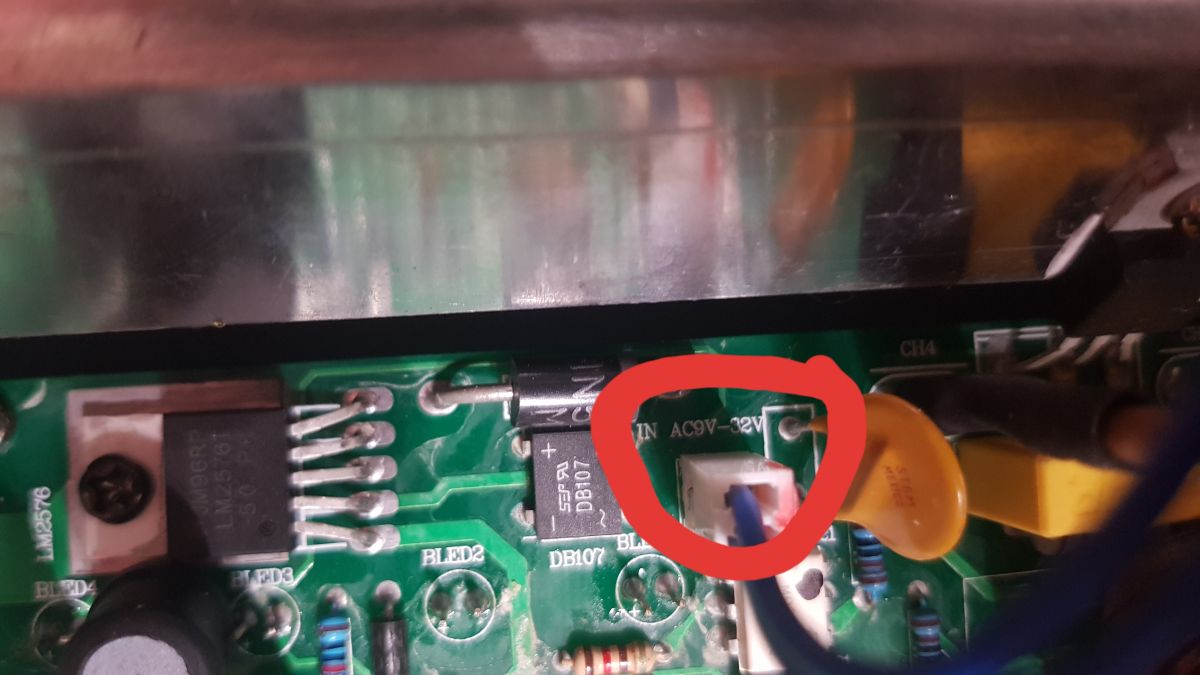

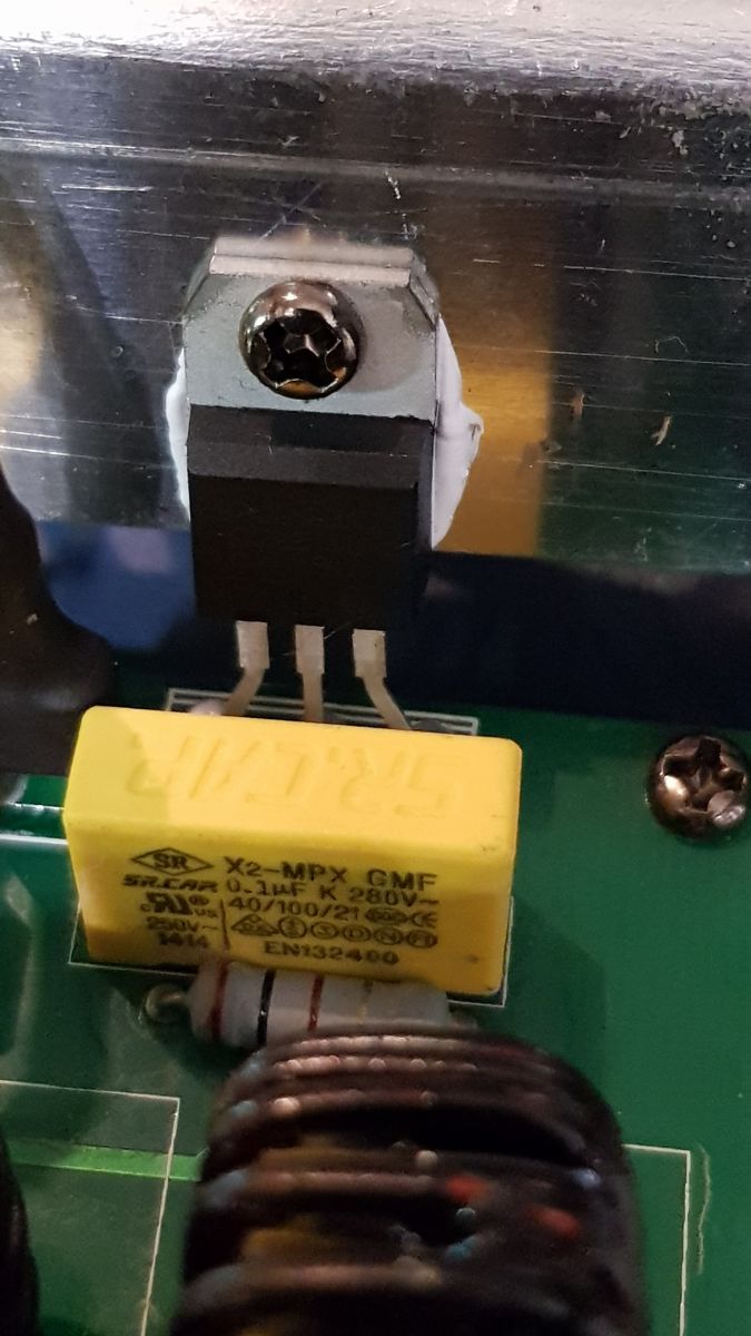

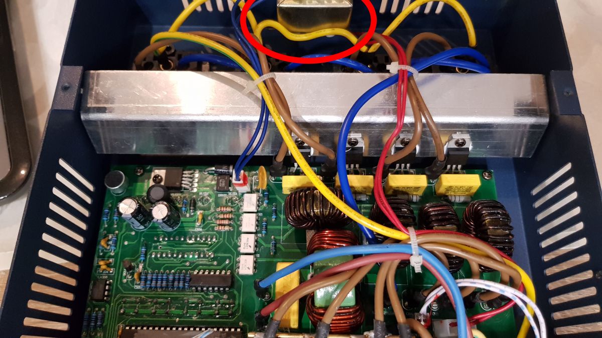

Użytkownik zgłosił problem z dimmerem Showtec MKIII, który przestał dimmerować jeden kanał po przeciążeniu 2000W, co spaliło bezpiecznik. Po wymianie bezpiecznika, jeden kanał świecił ciągle. Uczestnicy dyskusji zasugerowali, że mogło dojść do uszkodzenia triaka lub optotriaka. Użytkownik rozebrał dimmer, wymienił triak (BTA 16/600) oraz optotriak (MOC3021) i potwierdził, że problem został rozwiązany. W drugiej części dyskusji użytkownik miał problem z drugim dimmerem, który w ogóle się nie włączał. Uczestnicy doradzili sprawdzenie zasilacza i napięć na różnych komponentach, co doprowadziło do dalszej diagnostyki i pomiarów.
