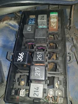

    Mam taki problem. W Audi A6 C4 kombi swiecą się cały czas światła awaryjne. Po 5 min znika miganie, ale sygnał zostaje. Zauważyłem, że po otwarciu drzwi światło w środku nie świeci. Może to coś jest powiązane?

    Widocznie te kierunkowskazy wysterowane są z jakiejś centralki alarmu .
    Czy jest tam jakiś alarm dokładany ?

    W słupku kierowcy jest przekaźnik chyba podwójny które za to odpowiada.

    marcinekg_07
    Jutro sprawdzę. Gdzieś pod bezpiecznikami?

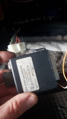

    marcinekg_07
    Znalazłem pod kierownica przekaźniki i zestaw z alarmu po odlaczeniu bo przestało mrugać. Audi A6 C4 1996 kombi quattro - Swiecą się cały czas światła awaryjne.
  • #7 18469792
    migmig85
    A samochód odpala po odłączeniu ??

    marcinekg_07
    Tak normalnie odpala i jeździ. Nic się nie dzieje.
