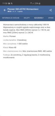

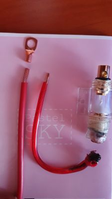

    kupilem kondensator do car audio poniewaz przy podglaszaniu migaly swiatla lecz po podlaczeniu na zegarze non stop pokazuje 000 i dzwiek piszczenia wydobywa sie z niego do tego stopilo mi kabel zasilajacy przy akumulatorze przed bezpiecznikiem.
    Moglby mi ktos wyjasnic dlaczego tak sie dzieje jaka jest tego przyczyna ?
    Zły kabel czy zły (niewłaściwie dobrany) bezpiecznik>

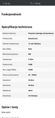

    Przy samym wzmacniaczu został połączony krótkimi kablami. Dodam że po zmierzeniu napięcia ma 10-12 v A przy odlaczeniu zasilania po malu spada .
    Kable marketowe bez zacisków na końcach amatorka . Właśnie wybieram się do sklepu po solidniejsze okablowanie .
    Jaki obwód zakupić by nic się nie topilo i miało rece i nogi ?
    Z góry dziękuję za odpowiedź
