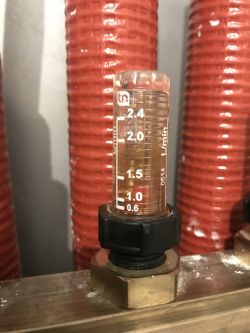

    Cześć,
    Od 3 lat walczę z moją instalacją którą robił mi były znajomy "hydraulik"....
    Do tej pory był kocioł węglowy + bufor 1000L.
    Są dwa rozdzielacze na dole jest 6 obiegów na piętrze 11 - przy poprzedniej pompie obiegowej(LFP PCO 25/40-70) przepływy były na poziomie 0,6L (albo i mniej ciężko było jednoznacznie odczytać...)
    Praktycznie zerowe przepływy w podłogówce - rotametry zainstalowane są na powrocie.
    Dwa dni temu wymieniliśmy kocioł na pompę ciepła atlantic excelia duo 10 kw - wszyscy twierdzili, że pompa obiegowa z pompy ciepła da radę... efekt jest taki, że przepływy są na "0" a w domu jest zimno... co ciekawe nawet jak zostawię tylko jeden obieg na dole to przepływ jest rzędu 2L :(
    Co może być skopane w tej instalacji? zastanawiam się czy nie wezwać tego Pana co montował pompę i poprosić o montaż sprzęgła i po dwie pompy równolegle na piętro...? już nie mam siły do tego :(
    Skrzynka rozdzielcza na dole wygląda tak:

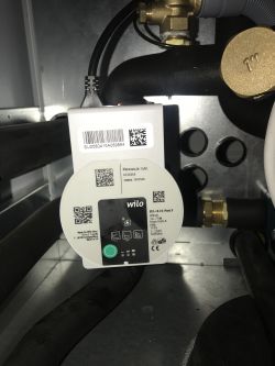

    Pompa obiegowa w pompie ciepła to:
    Będę wdzięczny za pomoc ;-)
  • Poziom 22  
    Rozumiem, że pompa LFP była za buforem......
    Przy 17 obwodach pewnie już wtedy miała zbyt małą wydajność na Twoja instalację stąd marne przepływy.
    Jak to teraz wygląda z pompą ciepła? Bufor usunięty czy został?
    A jak odetniesz rozdzielacz na piętrze to jaki efekt?

    Tak, pompa była za buforem ;-)
    Właśnie tego się obawiam, że pompa jest za słaba...
    Bufor usunięty.
    Jak zakręcę jeden rozdzielacz to w sumie bez efektu... nadal przepływy zerowe (na tej pompie WILO).
    Na LFP zakręcenie jednego rozdzielacza od razu skutkowało większymi przepływami, co prawda nadal bez szału ale jednak były wyższe...

    A wcześniej przy kotle węglowym i buforze układ był zamknięty, czy otwarty?
    Może pętle O.P. są zasyfione i stawiają duży opór?
    A filtry czyste?

    Wcześniej był układ otwarty, teraz jest zamknięty i ciśnienie w okolicy 2bar.
    Układ jest zasyfiony, bo jak spuszczałem wodę to woda była pomarańczowa... ale aż takie opory by to generowało?
    Ogólnie problem z przepływami był od samego początku :(

    Opisz jeszcze sposób podłączenia PC do układu. Z czego rury i jakiej średnicy? Zasilanie obu rozdzielaczy schodzi do kotłowni osobno, czy jest gdzieś po drodze rozdział? Jaką średnicą PP są podłączone?

    Ze zdjęcia wnioskuję, że wszystko jest na PP 32 i osprzęt też chyba 1"(zawory,filtr).
    Tylko pytanie, na ile jesteś pewien wszystkich zgrzewów (czy nie mają zwężeń), oraz przelotu zaworów, filtra i zaworu zwrotnego, bo niby niektóre mają 1" a w środku przelot 1/2".
