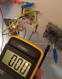

    Mam problem z podłączeniem automatu schodowego pod istniejącą instalację na 2 łączniki schodowe.
    Standardowo do łączników wychodzą 3 przewody, w pierwszym oznaczyłem B, P1, P2 w drugim łączniku W, P1, P2. W tej instalacji są 3 źródła światła i na łącznikach standardowych wszystko ładnie świeci.
    Problem pojawił się gdy chciałem podłączyć automat schodowy typu F&F ASO-205, Napięcie w łącznikach schodowych 50V i działa, nie można podłączyć automatu.
    W pierwszym gniazdku zmostkowałem (B) + (P1), a w drugim gniazdku mostek (P1) z brązowym (L) na automacie i (W) z czarnym na automacie, (N) z sieci do niebieskiego na automacie. Takie połączenie nie działa...
    Sprawdziłem napięcie na (B) + (L) oraz (P1) + (L) bez żarówki pokazuje 230V, ale żarówka podłączona pod te przewody świeci słabiutkim światłem, sprawdziłem więc napięcie z żarówką i wynosi ono rzeczywiście ok 42-50V
    Napięcie w łącznikach schodowych 50V i działa, nie można podłączyć automatu. Napięcie w łącznikach schodowych 50V i działa, nie można podłączyć automatu.
    Gdy zewrzemy przewody w jednej puszcze (B) + (P1), a w drugiej (P1) + (W) pojawia się napięcie na lampach schodowych 230V i wszystkie normalnie świecą, natomiast znika jakiekolwiek napięcie na przewodach w puszkach na (B) + (P1) i (P1) + (W) wynosi 0V
    Może ktoś wie jak zbudowana jest ta instalacja i jak podłączyć automat schodowy, bo mi brakuje pomysłów...

    Tak jak napisałem jest (była do czasu zmiany łączników) instalacja na łączniki schodowe i wszystko grało,
    myślę, że zmiana normalnej instalacji schodowej na automat nie jest żadnym problemem. Po prostu ta instalacja nie jest "normalna".

    Jak napisałem w poście wyżej, schemat nie jest od tej instalacji.
    Do opraw wchodzą 2 przewody.
    Nie wiem gdzie są puszki, nie widać ich. 9/10 tej instalacji jest na zewnątrz budynku.
    Zrobiłem taki eksperyment, puściłem zewnętrzne 230V na przewód (P1) w pierwszej puszcze, w drugiej puszcze (P1) zwarłem z przewodem (W). Wywaliło bezpiecznik, chociaż w teorii powinno zadziałać.

    Zrobiłem pomiary wg. porady kolegi @aaanteka
    i kilka dodatkowych

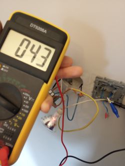

    kot mirmur
    Poziom 33  
    Kolego autorze- z tych pomiarów wynika że> u ciebie wszystkie rysunki maja ten sam numer- akurat 1!, ale - pomiar z przedostatniego jasno wskazuje na przyczynę zamieszania. Teraz się zastanów dlaczego- bez obciążenia masz tam 230V, a pod obciążeniem tylko połowę tego. A ja sobie spokojnie wypiję browarek.
  • #22
    DiElbe
    Poziom 6  
    kot mirmur napisał:
    ...ale - pomiar z przedostatniego jasno wskazuje na przyczynę zamieszania. Teraz się zastanów dlaczego- bez obciążenia masz tam 230V, a pod obciążeniem tylko połowę tego. A ja sobie spokojnie wypiję browarek.
    Co najlepsze robiłem godzinę temu (noc) ten sam pomiar i już wyszło 40V i żarówka ledwo zarzyła, przy okazji zrobiłem jeszcze kilka pomiarów:
    Napięcie w łącznikach schodowych 50V i działa, nie można podłączyć automatu. Napięcie w łącznikach schodowych 50V i działa, nie można podłączyć automatu. Napięcie w łącznikach schodowych 50V i działa, nie można podłączyć automatu.
  • #23
    DiElbe
    Poziom 6  
    Dlatego, że pomiar był robiony pomiędzy 2 przewodami neutralnymi, w którego obwód były podpięte 2 źródła światła. Pierwszy N z zewnętrznej sieci, drugie N z obwodu schodowego bez wyjścia do sieci :)

    W sumie temat do zamknięcia,
    Po pomiarach wniosek jeden, instalacja wygląda tak:
    Może ktoś ma pomysł jak podłączyć automat schodowy, jeżeli nie ma dostępu do żadnej puszki by pozamieniać przewody.
