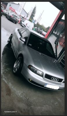

    Mam problem z Audi A4B5 1996r. 1.8 benzyna + gaz (sedan)
    Od pewnego czasu zorientowałem się, że gdy kręcę kierownicą (w lewo) piszczy z prawego koła efekt taki, że raz piszczy, raz nie piszczy. czasem piszczy od razu, czasem dopiero po jakimś czasie. Raz piszczy gdy jadę i skręcam na rondzie, a nie piszczy przy skręcie na skrzyżowaniu.
    Całe nowe zawieszenie z używanymi amortyzatorami od kombi.
    Co powinienem sprawdzić, ewentualnie co może być przyczyną?
    Z góry dziękuję za sugestie.

    Co ci kolego piszczy-opony? Przy jakim kącie skrętu? A może to pasek pompy wspomagania?

    Właśnie nie wiem opony raczej wątpię nowe zimówki na 16' stalówkach, problem wystąpił po zmianie letnich na zimowe. Najczęściej na rondzie przy mocnym skręcie piszczy prawa strona przód (tylko jedna strona z lewą nie ma problemu)tylko tyle zauważyłem, zbieżność jest dobra sprawdzałem na stacji diagnostycznej.

    A może to tylko opona o coś obciera/ nadkole, coś innego/. Przypadkiem kapcie nie są za szerokie?

    A zbieżność i katy pochylenia sprawdzone?
