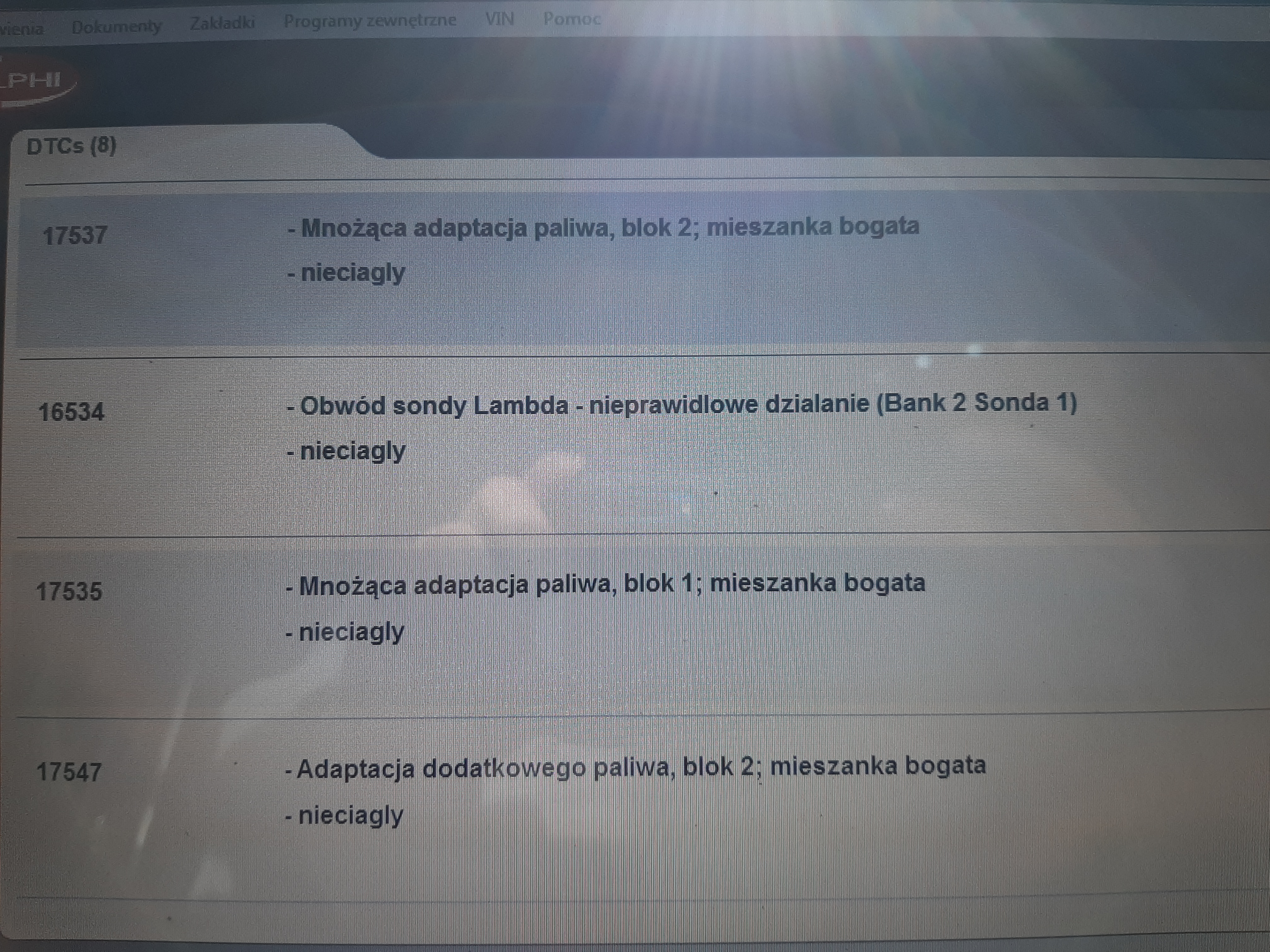

Audi A6 C5 2.4 V6 165km - odczyt błędów, wpływ rozregulowanego gazu
Pietrzyk99 12 Lut 2020 19:12 1053 3
  • #1 18467263
    Pietrzyk99
    Audi A6C5 2.4 V6 165km
    Kod: Delphi
    Zaloguj się, aby zobaczyć kod
    Szukam pomocy w odczytaniu błędów czy problem może być z powodu rozregulowanego gaz??
  • #2 18467326
    Doktorr
    Poziom 35  
    Mieszanka za bogata skoro tylko na gazie to jechać do gaziarza żeby zobaczył dlaczego.
  • #3 18467634
    Pietrzyk99
    przejechałem 300km na benzynie i to samo
  • #4 18469229
    Doktorr
    Poziom 35  
    Na początek wziąć vcds wpisać zero na zerowym kanale adaptacji. Sprawdzić w blokach temperaturę silnika, wskazania przepływomierza. zaślepić evap na próbę, zobaczyć czy z regulatora ciśnienia paliwa nie cieknie paliwo przez przeponę. Odłączyć instalację gazową wypinając wtyczki z centrali i montując zwory na przewodach wtryskiwaczy benzynowych przy centrali gazowej. Jeżeli to nic nie zmieni. jechać na analizator spalin jednocześnie robiąc test sondy lambda.
