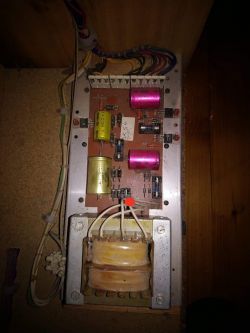

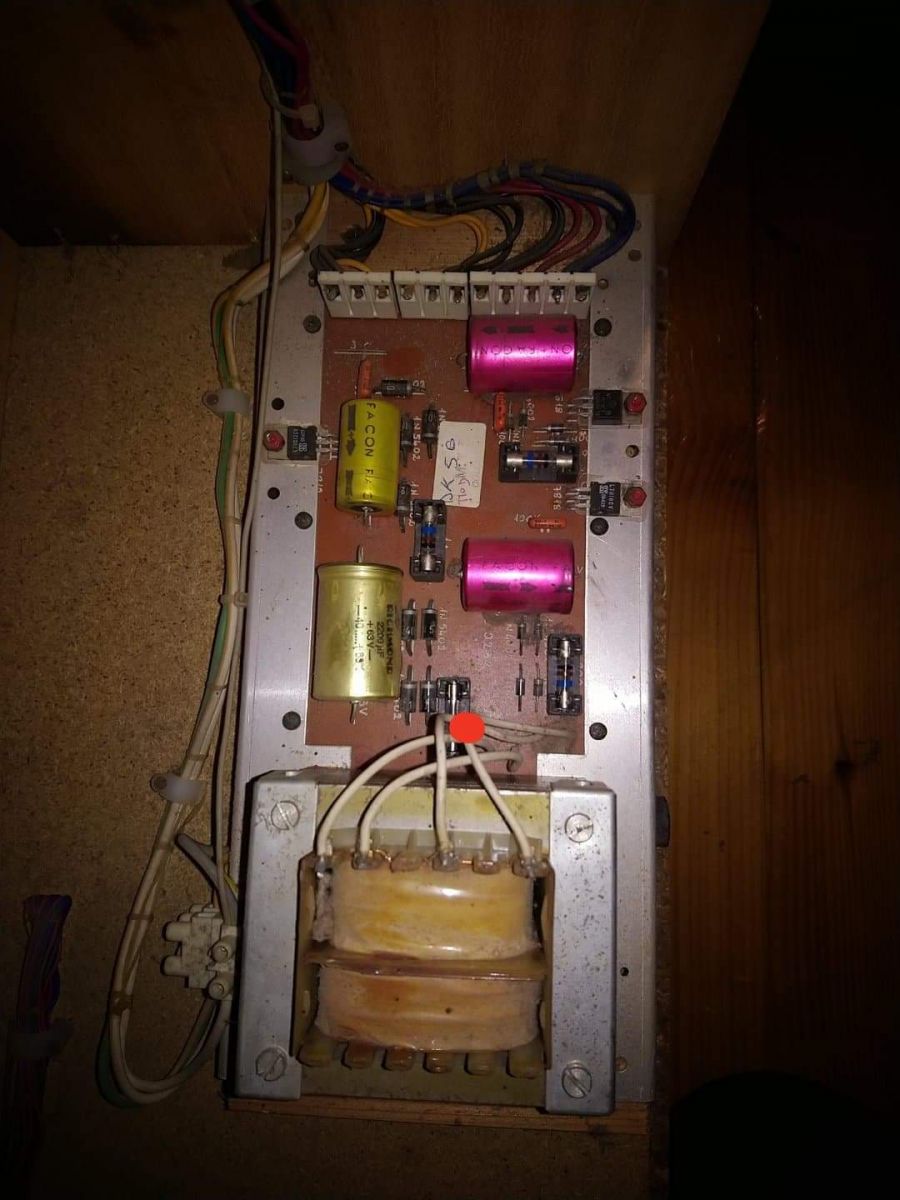

    Witajcie, co jakiś czas wymieniam zaznaczony na zdjęciu bezpiecznik, który po kilkugodzinnej pracy znowu się przepala. Dziwnym faktem jest to, że przepala się bezpiecznik o największym natężeniu T2A. Pozostałe bezpieczniki mają 1A i 0,8A. Proszę o poradę.
    W załączeniu zdjęcie płytki z zaznaczonym bezpiecznikiem. Dlaczego bezpiecznik T2A w organach Viscount Domus DK60 się przepala?

    Jak widać na foto , każdy prostownik posiada osobny bezpiecznik , zasilają różne moduły , tory w tym sprzęcie. Sądząc po parametrach tego bezpiecznika , służy on do zabezpieczenia odbiornika najbardziej prądożernego, być może wzmacniacz mocy. Widać, że sprzęt wiekowy więc z automatu do wymiany elektrolity w zasilaczu, jeśli nie masz czym sprawdzić i dalej do sprawdzenie, wymiany w torze za bezpiecznikiem 2A-zakładami, że będzie to końcówka mocy. Można później uruchomić sprzęt i sprawdzić np. czy grzeje się jakiś element, elementy w felernym module, może coś się wzbudza przez brak filtracji w zasilaniu.
    Powodzenia.
