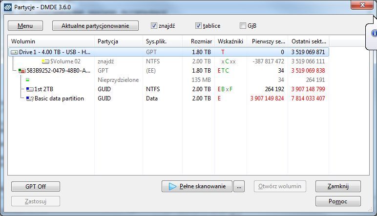

    Pacjent to:
    HGST HDN724040ALE640

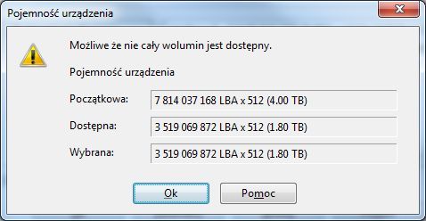

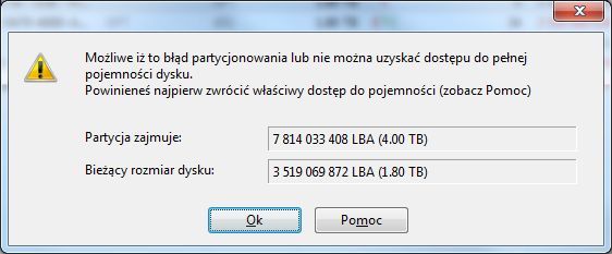

    Przez przypadek usunąłem dane (SHIFT + DEL) i chciałem odzyskać za pomocą DMDE (aktualnie robię skan NTFS) i zaniepokoiło mnie to co jest wyświetlane - tabela partycji na czerwono i komunikaty, że tylko polowa dysku jest dostępna.

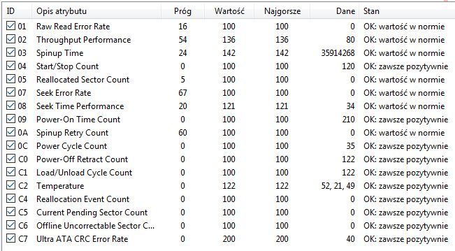

    Załączam pierwsze 100 i 2048 sektory, SMART'a oraz zrzuty ekranu DMDE.
    O co tu chodzi?

  • Poziom 27  
    A Ty czasem nie masz po drodze czegoś 32-bitowego?
  • Poziom 24  
    System jest 64 bitowy
    Laptop to Dell E7440
    HGST HDN724040ALE640, tablica partycji
    Czy coś innego masz na myśli?
  • Poziom 27  
    Właśnie nie wiem, co mam na myśli, ale wygląda na to, że gdzieś gubisz starszy bajt o wartości 0x01 i dlatego rozmiar Ci spada o 2 TB. Dlatego szukałbym po drodze czegoś 32-bitowego, gdzie ten bajt mógłby się gubić. Bo w tablicy GPT go masz.
  • Specjalista - HDD i odzyskiwanie danych
    Adapter USB?
  • Spec od pamięci masowych

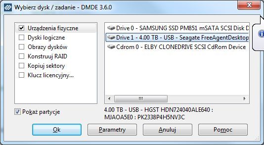

  • Poziom 24  
    pidar napisał:
    Prawdopodobnie to zostało włożone do obudowy po Seagate FreeAgent, ale czy po awarii :?:

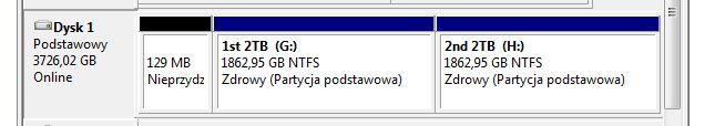

    Dysk zawsze był w tej obudowie Seagate. Wyciągnąłem dysk podłączyłem przez inny adapter i wyświetla poprawnie tablice partycji. Własnie robię pełne skanowanie dysku.... dam znać o rezultatach.
    Teraz wyświetla prawidłowo. Można ewentualnie literę usunąć by nic nie nadpisał system.
