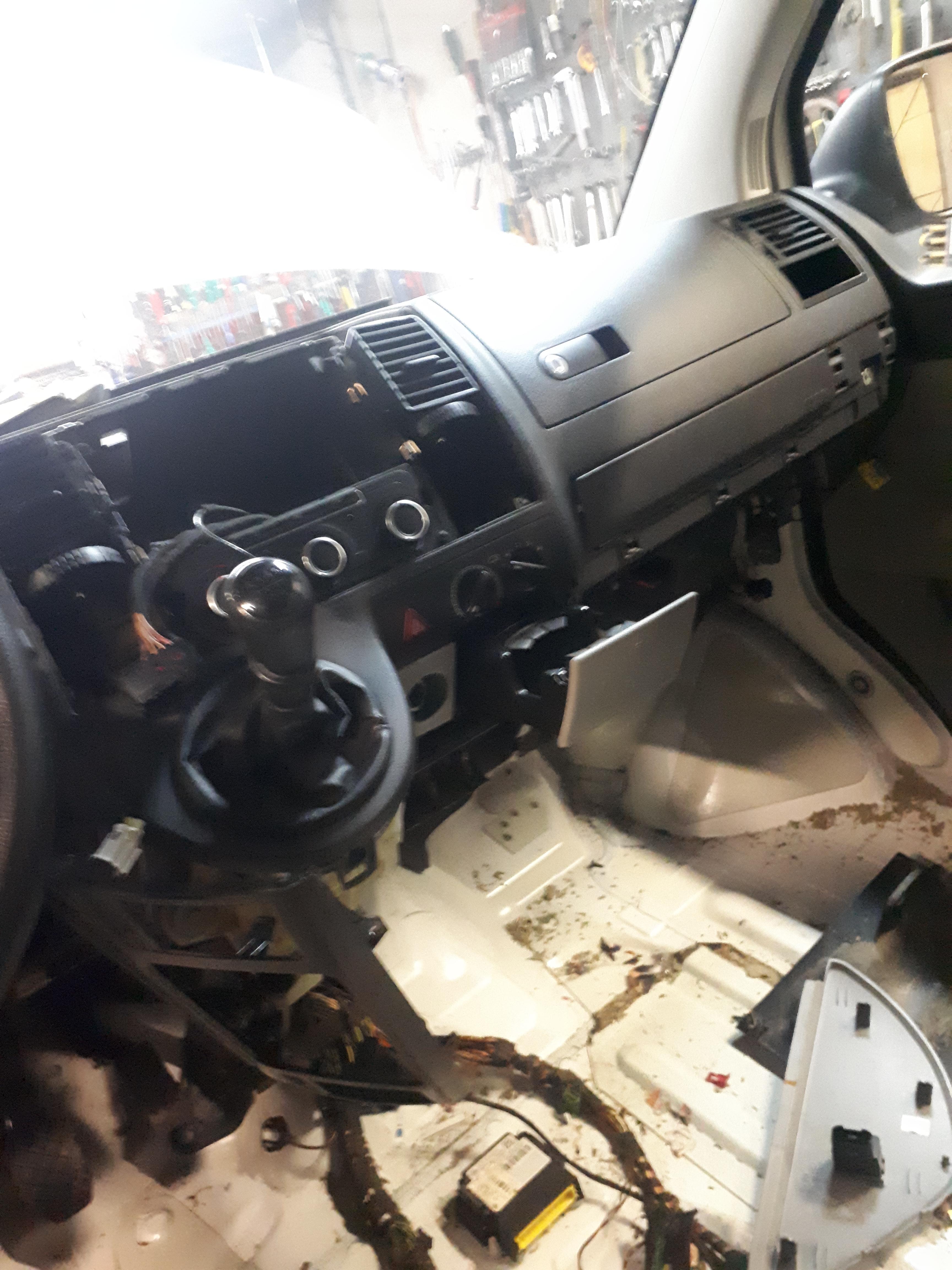

    Witam, posiadam na warsztacie vw t5 2.0 CR 2010r kod silnika CAA. T5 przyjechała do mnie na central zamek i wycieraczki, podczas szukania usterki dodatkowo zaswiecily się kierunkowskazy na stałe a po czasie pozycje i nie można połączyć się z żadnym sterownikiem.
    W aucie został zmieniony moduł centralnej elektryki lecz nic to nie zmieniło na 2 dzieje się to samo. Zacząłem odpinac sterowniki żeby zobaczyć czy któryś nie sieje zakłócenia. Odlaczone zostały ABS, STEROWNIK PODUSZEK, LICZNIK, RADIO, STEROWNIK SILNIKA, WENTYLATOR NA CHŁODNICY, MODUŁ HAKA, PRZEŁĄCZNIKI PRZY KIEROWNICY, KLIMATRONIK, wszystkie kostki pod fotelami(Cały tył auta) wszystkie drzwi. W puszcze bezpiecznikowej w komorze silnika wszystko wyglada okej. Pomóżcie bo nie mam już pomysłów.

    Połączenia mas i zasilania sprawdziłeś, przekaźnik z kierunkowskazów ?

    Połączenia i masy sprawdzone, w aucie mam nawet wyciągnięte wykladzine bo były ślady jakiegoś gryzonia lecz nie ma śladów uszkodzeń kabli. Nie mam schematu centralnej elektryki, mogłoby coś pomóc bo mam tylko sprawdzone zasilania i masy. Po odłączeniu kostki z kablami od kierunków nie palą się więc sygnal wychodzi z samego bcm ale co go uruchamia tego nie wiem. Też auta nie da się uruchomić gdy jest podłączona ta kostka. Demontowalem też przedni zderzak aby dobrze obejrzeć instalację auta przy skrzynce ale nic nie widać. Z alarmem to nie głupi pomysł lecz nigdzie nie widać zadnych dodatkowych kabli czy czego kolwiek a mam rozkrecone wszystko prócz konsoli. Chyba że ma oryginalny alarm i nie wiem gdzie się znajduje. W tym aucie nie ma już przekaźnika od kierunków. Wszystko w module który został zmieniony na taki o identycznych numerach. Podejrzewałem mocno przełącznik pod kierownica bo wchodzą do niego kierunki pozycja i can lecz to też nie to. Wie ktoś jak rozchodzi się komunikacja w tym aucie? Linia k idzie z obd do bcm a później bcm canem z resztą? To by wyjaśniał brak połączenia z czym kolwiek ale nie chce mi się wierzyć że 2 moduł padł tak samo. T5 czy masz jeszcze jakieś pomysły? Zdarzały się różne usterki i uparte auta ale to skłoniło mnie do szukania pomocy na forum. Schemat tego auta mógłby wiele pomóc

    Linia k idzie z obd do licznika A z licznika po can z resztą sterowników. Spróbuj podmienić licznik, może komunikacja wróci.

    Słusznie T5, w liczniku jest bramka , interfejs i immo.
