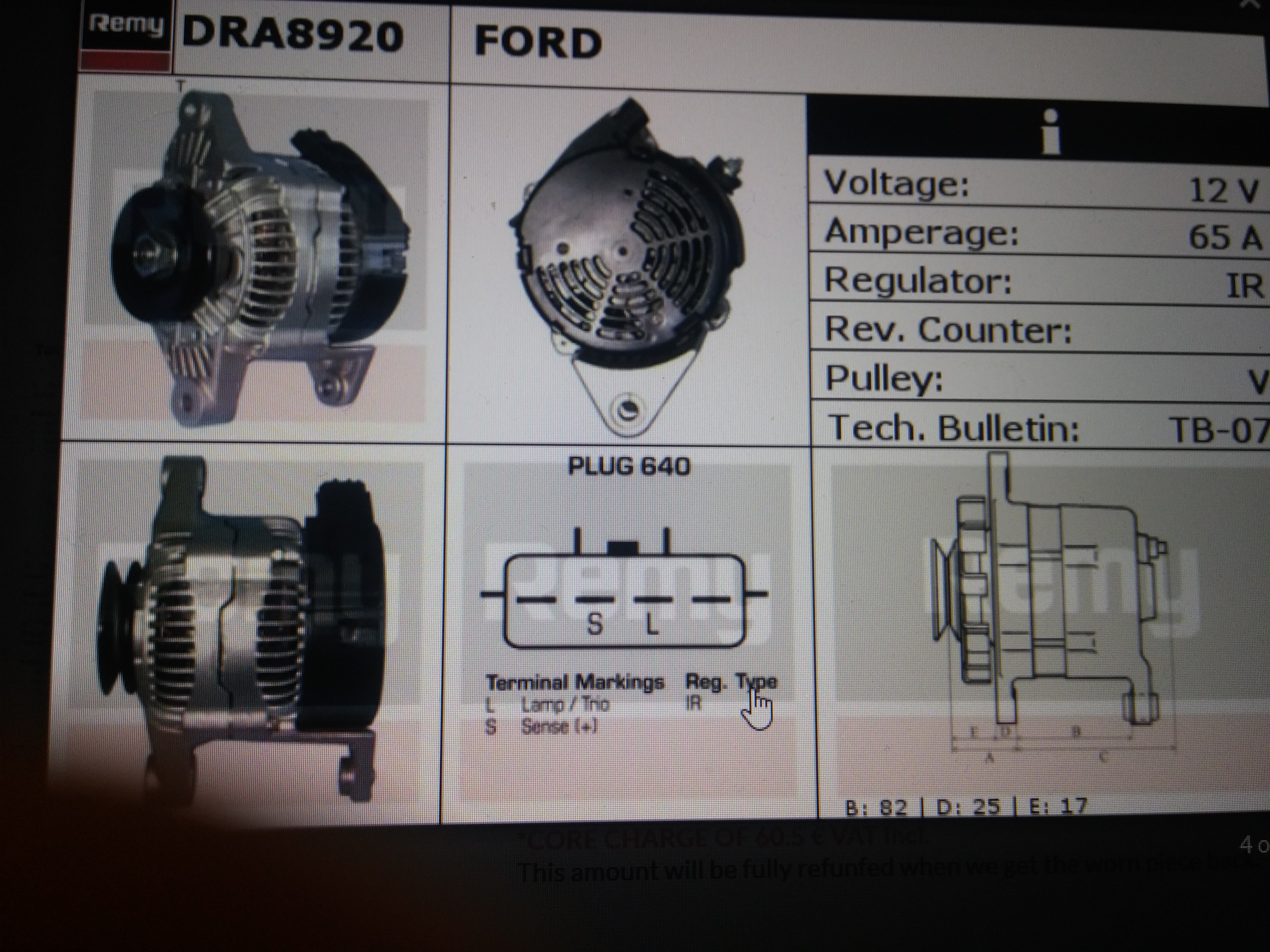

    Witam, chce wymienić alternator w terrano 2.4 na inny. W originale mam w kostce 4 piny ale znalazłem info że są tam tylko wykorzystane dwa L i S, chce włożyć alternator z audi i tam są oznaczenia D+, B+ i DF. B+ to będzie gruby kabel plusowy z akumulatora? A jak podłączyć pozostałe?

    L do D+ , S nie podłączasz.... Tylko zobacz czy L to na pewno kontrolka ładowania...

    S-sense - plus z instalacji jako wejście często tez nazywany sensor akumulatora. Regulator w alternatorze na podstawie tego wejścia reguluje napięcie..

    A jak wsadze alternator z audi to jak mam podłączyć instalcje z terrano gdzie jest L i S a w audi D+ i DF?

    Czyli pin S z instalacji będzie luźny a pin DF na alternatorze z audi nie będzie podpięty
