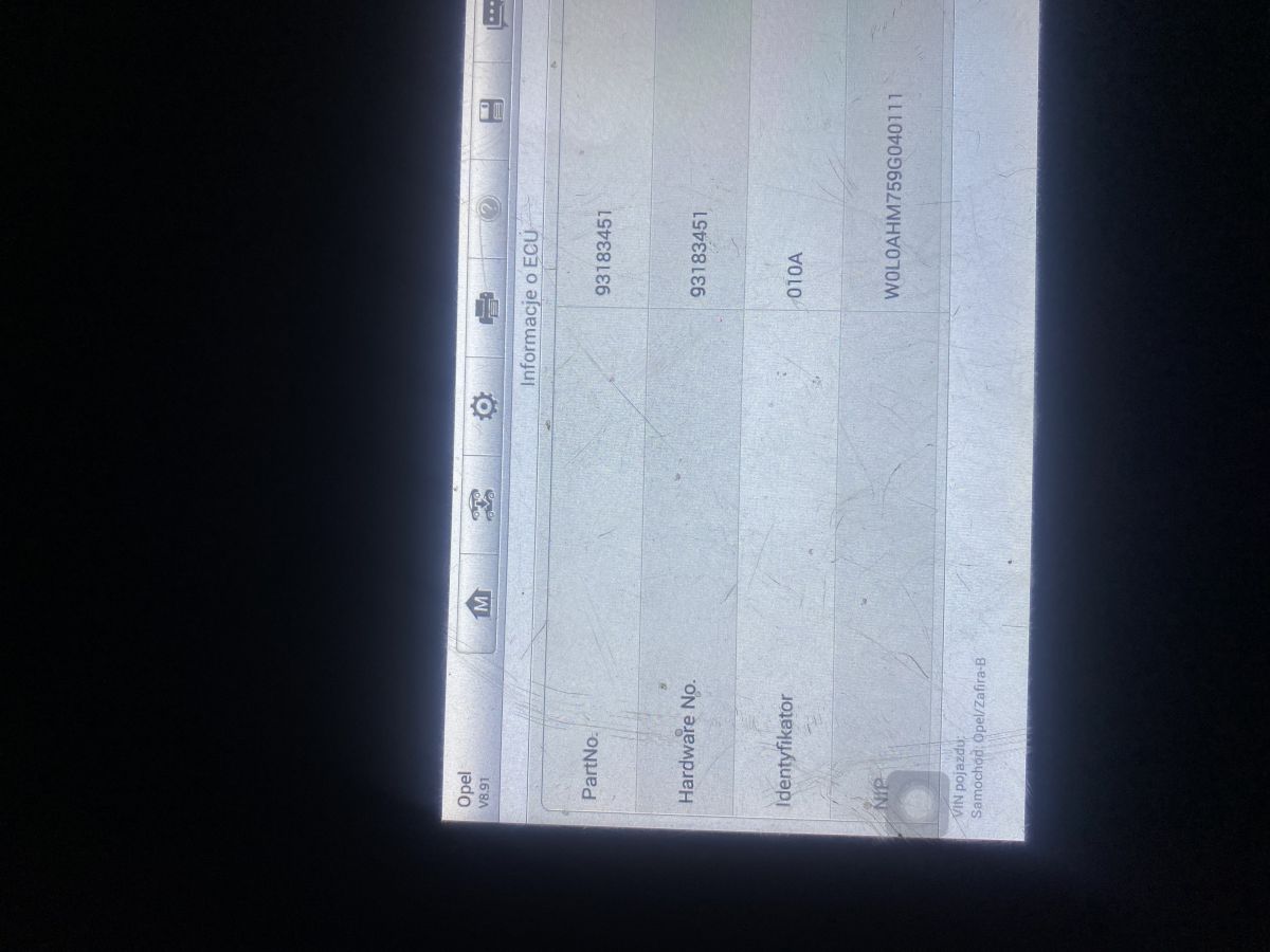

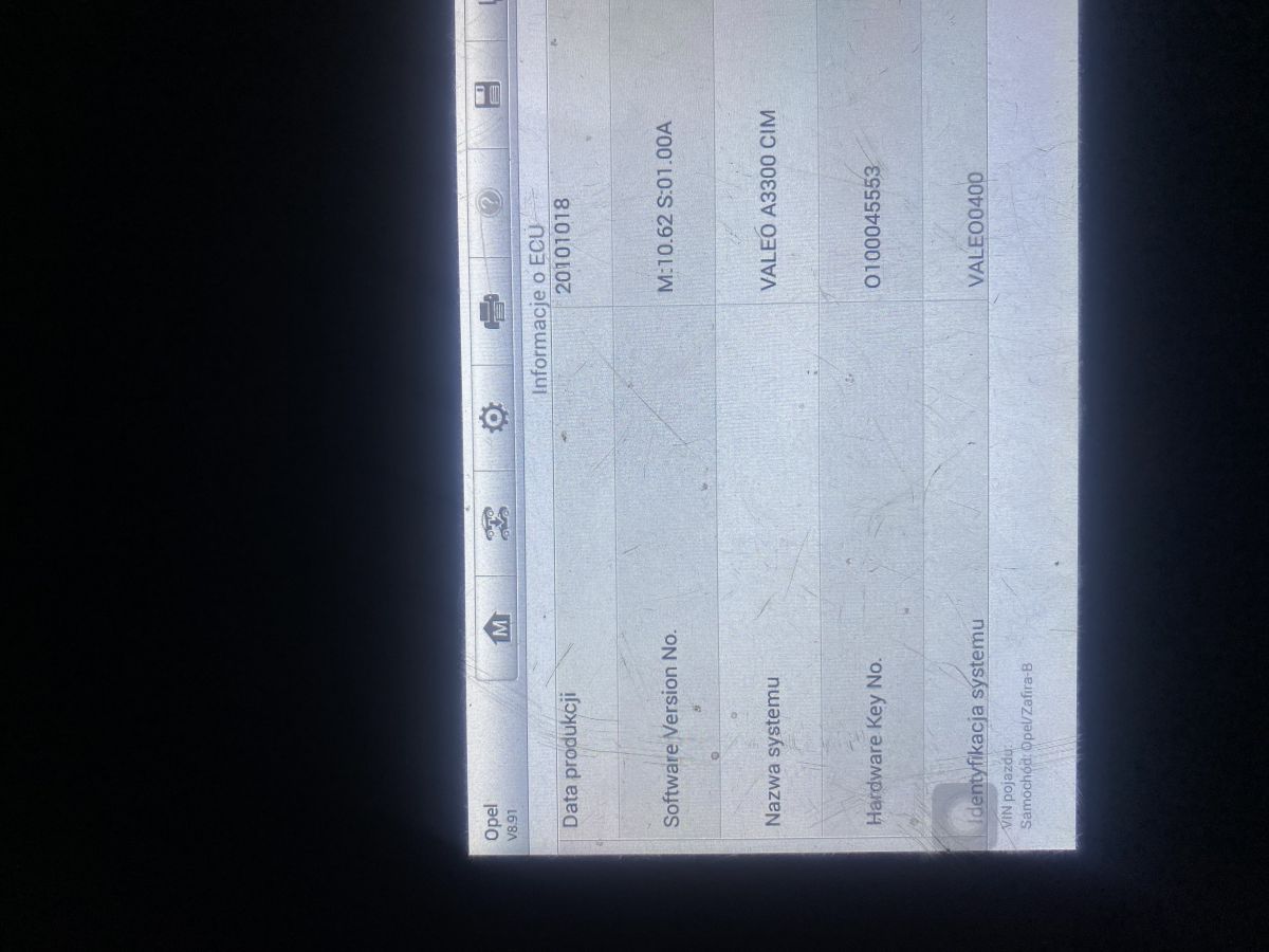

    Witam, jest ktoś w stanie mi podać klucz do kalibracji czujnika kąta skrętu?

  • #17 21274589
    kamyczek
    Serwis na podstawie VIN , jak pojedzie właściciel z dokumentami od auta .
  • #19 21276772
    Jurek220
    Tadas napisał:
    Klient musi posiadać kartę Car-Pass do samochodu. Lub zdemontuj CIM i przeczytaj SPI95160.
    Może trafić też na procesor Motorolli HC9S12
    Teraz to po OBD idzie.
    Pozdr.
  • #20 21276786
    piotrekwoj1
    Jak nie po OBD to jeśli ma REC w bagażniku to tam jest prościej niż z CIM.
  • #21 21276925
    Tadas
    Pozdr.
    CIM p/n 93183451 będzie SPI160, ale jeśli wymagana pamięć flash 9S12 będzie mogła odczytać, EEPROM będzie pusty lub prawie pusty.
