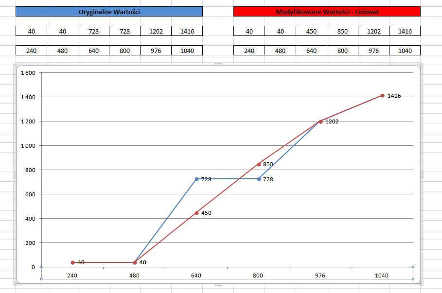

    Macosmail
    Poziom 35  
    To jest silnik o poszerzonym cyklu Carnota i dlatego ma wyższą temperaturę. Tematy o "przegrzwaniu się" pojawiają się cyklicznie i ludzie szukają usterki, której niema. A wskaźnik temperatury w VAG ma specjalną charakterystykę o tym tez już pisano. Wskazówka przy prawidłowej temperaturze silnika jest jakby przyklejona w środkowej pozycji. Charakterytsyka przebiega tu płasko. Dopiero większe odchyłki powodują wychylenie się wskazówki. Tak wymyślono, aby kierowca nie denerwował się zmianami temperatury np. w korkach tylko skupił na jeździe. Także rozbieżność pomiędzy wartością odczytaną w parametrach ,a na wskaźniku jest tutaj zamierzona.

    kawaled
    Macosmail, dokładnie to próbuję wytłumaczyć przez kilka postów wyżej, mam świadomość, że silnik się nie przegrzewa bo tak ma być że silnik ma 110°C a na zegarach widnieje 90°C, tylko jest problem z tymi wentylatorami, które po około 10 minutach jazdy na rozgrzanym silniku włączają się i chodzą cały czas, w tym momencie, w którym wentylatory chodzą temperatura silnika to nadal stałe 110°C jednak na zegarze idzie wtedy na 120°C z jakiegoś powodu
