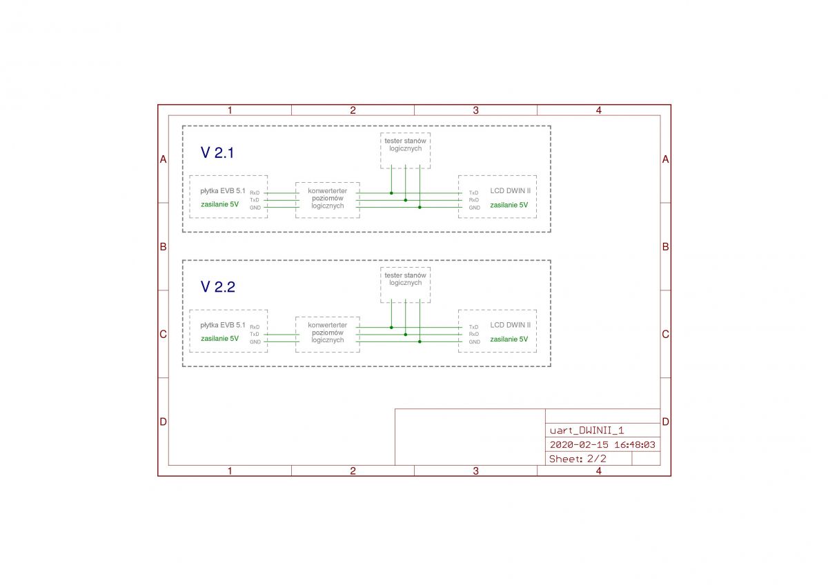

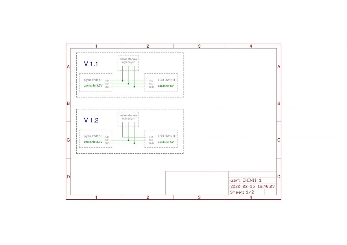

    mam problem z połączeniem wyświetlacza DWINII z uC przez UART
    Założenia:
    1. LCD TFT DWINII zasilany 5V lecz port UART toleruje napięcia do 3,3V
    2. uC, m644, zamontowany na płycie EVB 5.1
    Opis :
    Po wysłaniu ramki do DWINII powinien on odpowiedzieć ramką potwierdzenia.
    Problem:
    1. przy połączeniu RxD, TxD oraz GND > DWIN NIE odpowiada - v1.1 i v2.1
    2. przy połączeniu RxD (DWIN'a) do TxD procka oraz GND > DWIN prawidłowo odpowiada ramką - v1.2 i v2.2
    Coś jakby RxD procka obciążał TxD wyświetlacza.
    Sytuacja dzieje się również gdy EVB jest zasilone 5V i jest wstawiony konwerter poziomów.
    Pytanie:
    co jest grane ???
    jak to przeskoczyć ??
    EDIT :
    1. żeby było ciekawiej to układ v1.1 z powodzeniem działa u kolegi
    2. procek m644 był zmieniany na m32 i m16 (wersje na 3.3V)

    Możliwe, że masz błąd w programie. Jeżeli bit RXEN nie jest ustawiony, to możliwe jest skonfigurowanie pinu RXD jako wyjścia.

    witam, powodem błędnej transmisji był hardware płytki EVB 5.1
    temat rozwiązany
