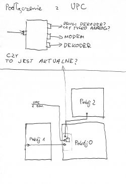

    jestem w trakcie remontu mieszkania i NA HURA muszę rozmieścić gniazdka antenowe.
    Pytanie:
    1. Czy do mieszkania zawsze wchodzi jeden przewód koncentryczny od UPC?
    Planuję EWENTUALNY mooltiroom i/lub pociągnięcie analogowej telewizji.
    Główny router i/lub dekoder będzie w tzw. stołowym.
    2. Czy mając porobione gniazdka antenowe z Pokój 0* -> Pokój 1 oraz z Pokój 0 -> Pokój 2
    mogę podłączyć przewodowo drugi/trzeci dekoder i korzystać z Multiroomu?
    * Pokój 0 - miejsce w którym wychodzi przewód od UPC.
    3. Czy poniższy schemat jest aktualny? Oraz w którym miejscu trzeba "wyjść" z przewodu (jak? zwykły trójnik?) żeby otrzymać możliwość
    mulltiroom'u oraz osobno (może tak samo?) TV analogowej**?
    Przed trójnikiem z UPC? Czy może dzielić przewód wyjścia na dekoder na trzy i podłączać do osobnych gniazdek?
    Jak to z tym UPC teraz jest? Czyli jak rozplanować gniazdka przy remoncie?
    ** 4. Jakiś analog ciągle UPC w ogóle nadaje :D ? Jeżeli tak - to TV analogową muszę podłączać osobno czy np. mogę już to przygotować pod multiroom i bez dekodera i tak TV będzie odbierać sygnał analogowy?
    Jeszcze raz proszę o zrozumienie. Jutro z rana zadzwonię do UPC, ale wiadomo, terminy, itp. mogą mi to wszystko przesunąć, a w mojej mieścinie nawet nie ma Biura Obsługi Klienta, gdzie mógłbym wszystkiego się wypytać.

    1. Jeden. Jak zapłacisz za dwie instalacje to położą dwa, ale po co?
    2. Rozumiem, że chcesz podłączyć dwa TV do jednego gniazdka. Jeżeli tak to możesz. Do gniazdka trzeba podłączyć spliter a od niego dwa kable do dwóch TV. Pamiętaj że każda taka zabawka, spliter lub złączka to jakaś tam utrata sygnału. Jak masz mocny to nie problem.
    Na pewno musisz polozyc dobry koncentryk i od strony obdiorników zakonczyc dobrymi gniazdami abonenckimi koncowymi lub przelotowym i za nim końcowym jeżeli dwa lub więcej gniazd na jednej linii.
    Ze spliterami bym sie wstrzymal do czasu konsultacji z UPC.
    U mnie zamontowali swój spliter (pod multiroom powinni miec taki z wieksza iloscia wyjsc TV).
    Jezeli Twoje telewizory na to pozwalaja to zastanów sie nad rezygnacja
    z dekoderów na korzysc kart CI+.
    Tracisz VOD ale pozbywasz sie klamotów z pilotami i zasilaczami –ja sobie bardzo chwale.
    Tak, w kablu wciaz cos jest w analogu.
    Jak chcesz odbierać analog to nie potrzebujesz multiroomu. Tzn jeden TV podpięty do dekodera lub z kartą CI+, za niego płacisz abonament a następny (lub dwa) podpięte bezpośrednio, bez dekodera i analog odbierasz na nich w grtisie.
